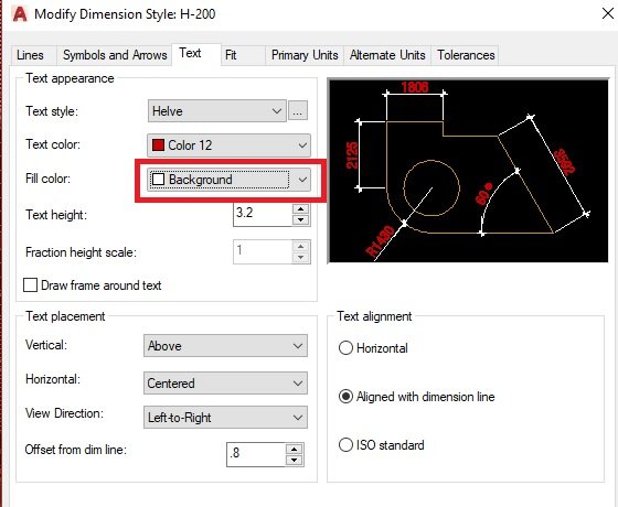

trinhthanhlinh 2 Báo cáo bài đăng Đã đăng Tháng 11 22, 2018 Để Dim không bị hacth đè thì vào dimesion style -- > chọn background trong ô fill color trong tab TEXT nhé 2 Chia sẻ bài đăng này Liên kết tới bài đăng Chia sẻ trên các trang web khác
khacdinh2009 0 Báo cáo bài đăng Đã đăng Tháng 12 2, 2018 cảm ơn bác trinhthanhlinh. cho em hỏi thêm chút: Để text, hay Mtext không bị hacth đè. Thì xử lý như thế nào ạ. Thanks you và chúc sức khỏe đến bác. Chia sẻ bài đăng này Liên kết tới bài đăng Chia sẻ trên các trang web khác
