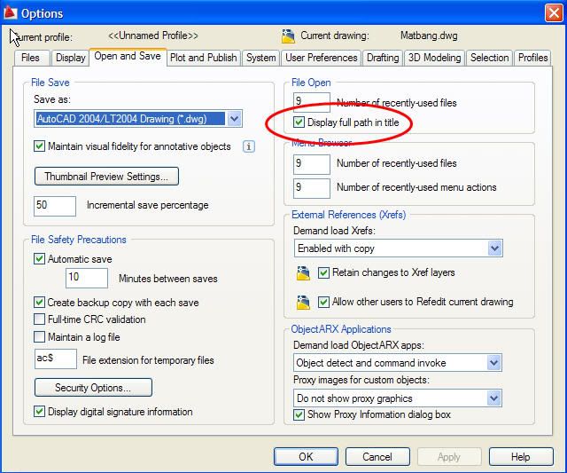

Bản vẽ của em trên màn hình chỉ hiện ra tên file ví dụ bản vẽ A. Ra ngoài cửa hàng in em thấy nó hiện rõ tên bản vẽ A còn kèm theo đường dẫn nữa vào ra USB nữa. Em hỏi làm thế nào có được đường dẫn đó ?
Có lẽ bạn đang cần vấn đề này chăng:
vâng đúng ý của em cám ơn anh nhé!
