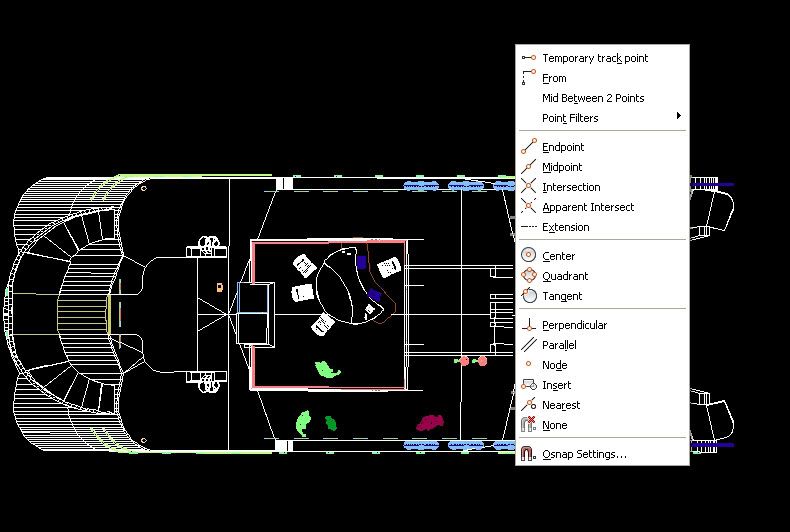

E mới học cad . Cũng ko biết nhiều lắm ai giúp em vấn đề này với
trước dùng cad 2008 thì ko sao , khi chuyển sang cad 2009 thì khi e dùng chuột giữa đê move , kich chuột giữa thì nó cứ hiện ra bảng này , không cho mình move , Làm thế nào đê hết nhỉ . chỉnh ntn ạ

Bạn bị nhiễm virus acad.lsp , cách giải quyết !
http://www.cadviet.c...amp;#entry51518
Bạn dùng lệnh MBUTTONPAN, chọn giá trị là 1.
