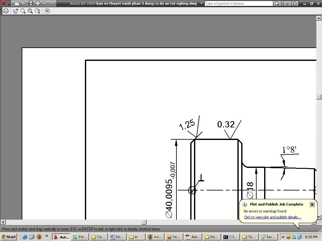

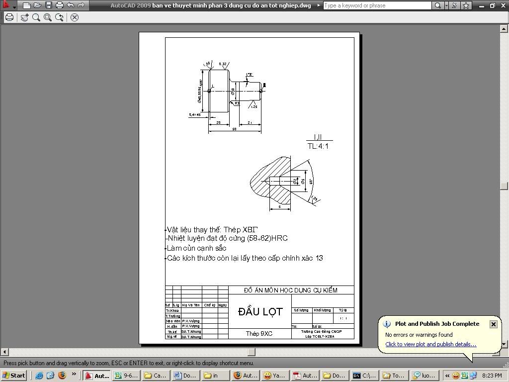

Em đang mắc phải 1 vấn đề trong khi in ở Cad 2007 và 2009. khi in ra giấy thì lề trái đậm hơn các lề bên cạnh (đậm hơn gấp đôi) chỉ riêng cái khung lề thôi các đường nét của chi tiết thì vẫn bình thường.Khi Preview Print... thì các nét vẫn bằng nhau.Chỉ khi in ra thì bị.Em dùng máy in Canon 3100b.Với máy in này ở Cad 2002 thì ko bị sao,cài 2007 trở lên là bị như vậy.Em thử in ở Word thì khung lề vẫn bình thường,riêng ở Cad bị vậy thôi.Đã điều chỉnh đường nét ở trong Layer rồi.Xóa cái khung đi và vẽ lại rồi nên ko có tình trạng là bị chồng đường nét.Và cũng đã Cài lại Windown,Cad,và driver máy in rồi.Em có hình minh họa dưới đây:
Khung lề trái khi in ra giấy thì đường nét to hơn 3 lề kia
Khi Preview thì thấy nét vẫn bình thường,chỉ khi in ra mới bị

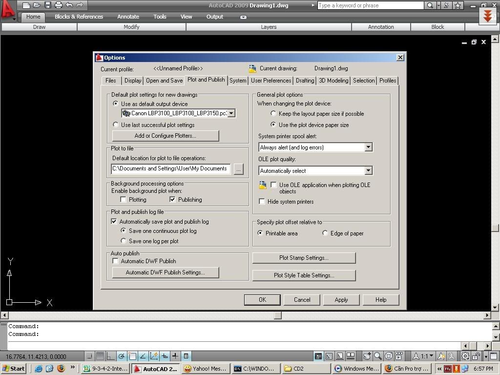

Còn đây là phần Options của Cad

Bạn thử Move cả cái khung lệch đi so với bản vẽ một đoạn xem sao. Để chắc ăn thì thử xoay khung viền đi 1 góc nào đó so với tờ giấy xem sao. Nếu vẫn có hiện tượng trên thì có thể do đặt nét (bạn có vẽ khung in bằng lệnh "rec" không? ). Nếu ở các vị trí khác (như vừa thử) mà nó không còn hiện tượng này nữa thì đích thị do lỗi nhà sản xuất máy in rùi.
