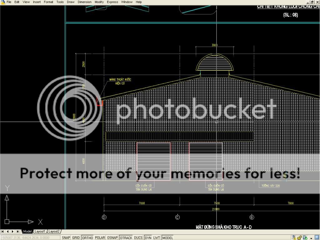

Từ CAD2007 trở đi, khi di chuyển chuột đến một đối tượng nào thì nó sẽ hiện nổi lên so với các đối tượng khác
Bây giờ ko muốn như vậy nữa thì phải làm thế nào hả các bác
Command:OP
Hộp thoại Options hiện ra bạn vào thẻ Selection/Selection Preview-->bỏ chọn When a command is activeWhen no command is active.
