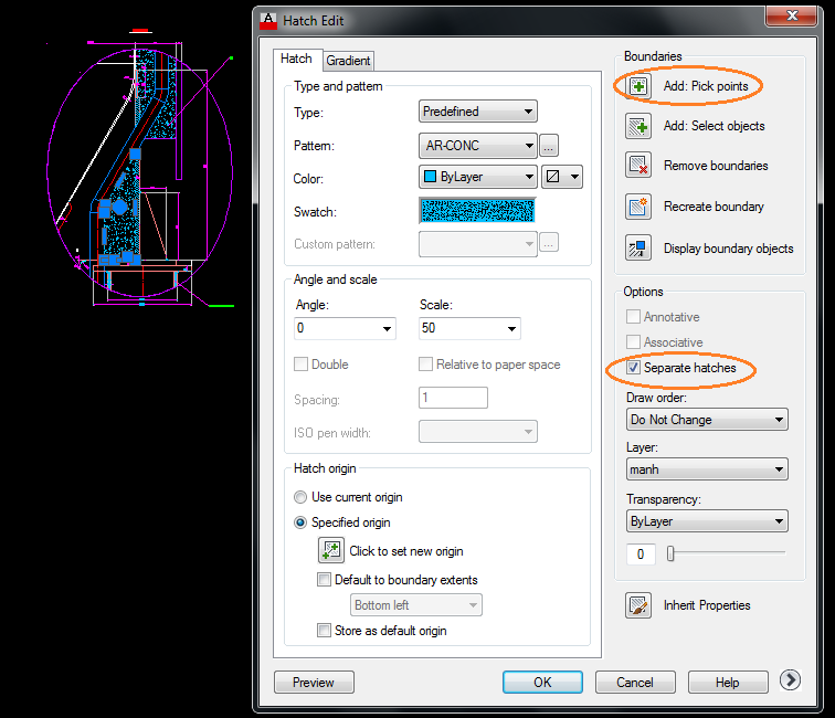

Muốn hatch hình chữ nhật (H.1) theo một hatch bất kỳ đã có sẵn trên file,
 anh chỉ việc gõ lệnh HE >>>
Pick chuột vào đối tượng hatch bất kỳ đã có sẵn trên file bản vẽ >>>
Nó sẽ lòi ra bảng sau:
[url=http://s956.photobucket.com/user/hoan2182/media/aaaaaaaaaaaaaa_zpscei6dgbp.png.html]aaaaaaaaaaaaaa_zpscei6dgbp.png
Sau khi Clik chuột vào Add: Pick Points rồi Pick chuột vào hình chữ nhật cần hatch,
sẽ có hai sự lựa chọn lựa chọn :
1/ Nếu bỏ chọn ô Separate hatches >>>
Hatch hình chữ nhật và hatch đã có sẳn sẽ tự động hợp thành 01 đối tượng
2/ Nếu bấm chọn ô Separate hatches >>>
Hatch hình chữ nhật và hatch đã có sẵn sẽ là 02 đối tượng
