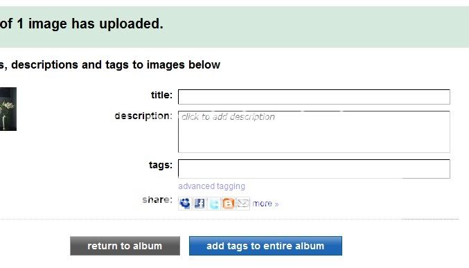

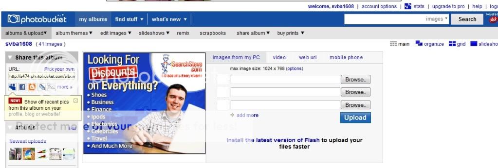

Ơreka vậy là mình đưa hình lên diễn dàn được rồi nhưng lại up file lên cadviet.com.Mình muốn up lên photobucket.com rồi dẫn link về nhưng không biết up lên như thế nào mình đã có tải khoản trong photobucket.com bạn nào có kinh ngiệm có thể chỉ bảo cho mình được không.
Bạn đăng nhập vào tài khoản của mình. Bấm vào Browse, bấm vào Upload và chọn đường dẫn tới ảnh.
Sau khi upload xong, xuất hiện như sau. Bạn điền gì vào thì điền, không điền cũng được. Xong thì chọn return to album.
Sau đó, bạn bấm vào ảnh vừa post lên, copy dòng "IMG code" vào bài viết trên diễn đàn.
