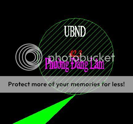

Xin chào các anh chị em!
Hôm nay em muốn nhờ viết một lisp như sau:
Bản vẽ em nhận được (bản vẽ chi tiết phường Đằng Lâm - quận Hải An - thành phố Hải Phòng) không hiểu vì sao xuất hiện rất nhiều text có cùng nội dung "UBND" và "phường Đằng Lâm" như hình minh họa sau:
Để minh chứng cho điều này, em đã tạo một block có tên là "tron100", hình tròn hatch ANSI31 màu xanh bao quanh một số text mà em tìm thấy, như hình minh họa sau:
Có thể tìm thấy các block này bằng lệnh fi. Nhưng em không thể tìm thấy tất cả các text này bằng thủ công hay bằng lệnh fi (để xóa đi)
Vậy có cách nào tìm các đối tượng theo 2 điều kiện của cả text "UBND" và text "phường Đằng Lâm" (dùng lệnh fi cho cả 2 text này không được).
Xin gửi kèm file mô tả
Nhờ mọi người giải đáp giùm! Xin chân thành cảm ơn!

Anh cũng không thấy có vấn đề gì cả svba à? Filter chọn vẫn được, Erase vẫn ngon lành..
Nếu muốn chọn text "UBND" và text "phường Đằng Lâm" cùng 1 lúc thì dùng lệnh Filter (**Begin Or ..... ** End or
Trường hợp của em chọn không được có phải là giống như 1 lần trước đây, em gửi 1 file cho anh và nói rằng file đó không làm gì với Text được? Không sử dụng bất kì lệnh hiệu chỉnh nào đối với Text? Có phải như vậy không?

......... Em muốn chọn tất cả các cặp text gồm "Phường Đằng Lâm" và "UBND".
Rất cảm ơn anh đã giúp đỡ
Cảm ơn anh Tue_NV! Lần này thì em "làm gì" được với Text. Nhưng cái món "**Begin Or ..... ** End or" thì em chưa biết bao giờ, anh có thể chỉ cho em được không?
Em theo dõi hình vẽ này.
Anh tin em sẽ làm được
Chúc thành công :(
Em chú ý rằng filter với cách như trên : là chọn không phải theo cặp như em mong muốn đâu nhé. Em thử là biết liền
Nếu muốn chọn theo cặp -> chỉ có thể dùng Lisp mà thôi. Hơi bị khó vì các Text của em sắp xếp không theo 1 quy luật nào cả

Chào svba1608
Bạn thử chạy LISP filterTxt .
Kết quả sẽ lọc các cặp TEXT "UBND" và "Phường Đằng Lâm" ra Layer có tên LayerFilter.
(defun c:filterTxt (/ ent ent1 i p1 p2 ss ss1 text1 text2)
(if (not(tblsearch "layer" "LayerFilter") )
(command "-layer" "n" "LayerFilter" "") )
(setq text1 "UBND"
text2 "Ph??ng §?ng L?m")
(setq ss (ssget (list '(0 . "Text") (cons 1 text1) (cons 8 "TT_CHU") (cons 40 0.7)))
i -1 )
(while (setq ent (ssname ss (setq i (1+ i))))
(setq p1 (cdr (assoc 10 (entget ent)))
p2 (polar p1 -1.4 1.6))
(if (and
(setq ss1 (ssget "c" p1 p2 (list(cons 0 "Text") (cons 1 text2) (cons 8 "TT_CHU") (cons 40 0.7))))
(=(sslength ss1) 1))
(progn
(setq ent1 (ssname ss1 0))
(entmod (subst (cons 8 "LayerFilter") (assoc 8 (entget ent)) (entget ent)))
(entmod (subst (cons 8 "LayerFilter") (assoc 8 (entget ent1)) (entget ent1))) ) ))
(princ))
