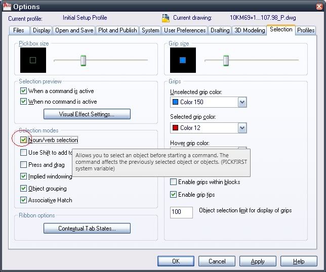

Có thể do sự thay đổi trong Option của CAD, bạn vào tool/options (lệnh tắt OP). Tìm đến thẻ Selection gần cuối và chọn lại Noun/Verb selection trong mục Selection mode, thử nhé. Chúc bạn thành công.
[Hình đã gửi

được rồi bạn ơi.mình vào thay đổi đơn vị chuẩn trong cad nên không để ý cái đó.thank so much
