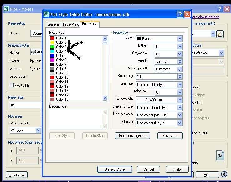

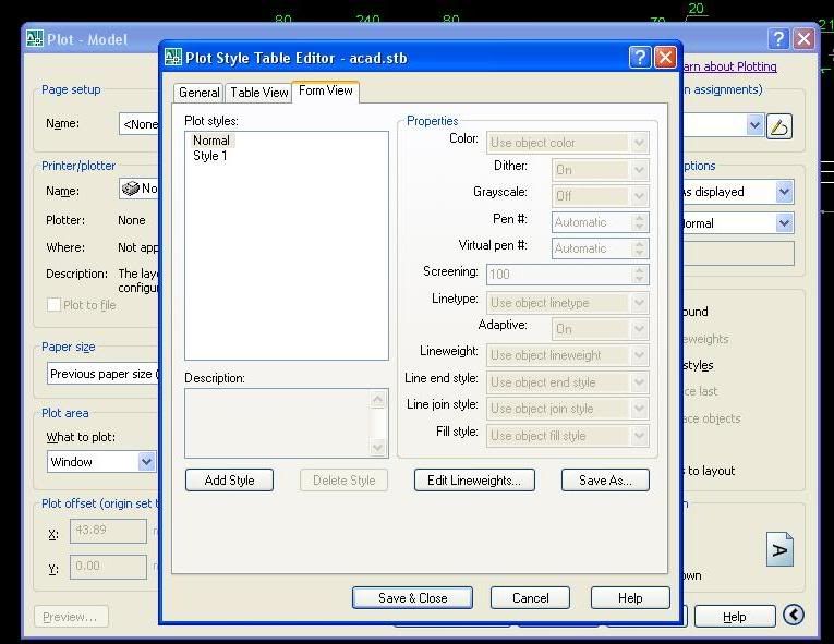

em nhận được mail có bản vẽ nhưng khi định in ra thì không có bảng chọn mầu như hình dưới
mà chỉ có như hình này ạ
mọi người giúp em với , em chưa biết cách chỉnh lại máy in em xin thank.
Bạn xem ở đây: http://www.cadviet.c...?showtopic=1537
Lần sau mà ban gap phải kiểu đó thi dùng lệnh CONVERTPSTYLES
