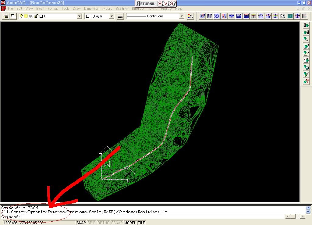

Mình muốn cái thanh câu lệnh này có tiếng việt thì làm thế nào,vì mình dùng nova mà nhiều khi nó hiện tiếng việt nhưng lại bị lỗi. Giúp với nha, thankHình đã gửi
Cái này mình ko dùng lâu rùi nên cũng ko nhớ rõ lắm.Đầu tiên bạn phải cài phần mềm font của Nova (cái mà hình con ếch xanh ý).sau đó bạn ra desktop kích chuột phải vào phần propeties, sau đó vào chỗ appearance, vào advanced, kích vào các mục có chữ bên cạnh, chọn hết thành font mà có chữ MS đầu tiên ý.rùi ok
bi giờ mình không dùng nữa nên ko thể HD cụ thể được.thông cảm nhá.Chúc bạn thành công
đây là link thể hiện điều đó
http://www.cadviet.c...iles/2/11_2.jpg

mình làm rồi nhưng không được bạn ạ
ai giúp mình với
cảm ơn nhiều lắm
ai giúp mình với
cảm ơn nhiều lắm
Nếu muốn có tiếng Việt trên dòng command và các bảng thông báo thì bạn phải chỉnh sửa trong Dos. Bạn copy 3 cái font Nova của Hài Hoà và font TCVN3 vào. Mình đã thử làm một lần. Thành công nhưng gặp trục trặc lớn. Trong phần mềm NOVA thì Ok, nhưng khi ra ngoài Desktop nếu click chuột phải lên màn hình thì hiện ra toàn ký tự rất lạ. Mình đành gỡ bỏ ngay. Theo mình thì bạn chấp nhận lỗi font ở dòng Command cũng được. Với lại Nova đâu có phức tạp đâu. Vừa làm vừa luận chữ cũng được hì. Good luck !
có một lần tình cờ em cài trên máy đứa bạn em thì lại không bị lỗi font dòng command anh ạ. mà cái dòng command nó có chữ đậm lên, và bên ngoài desktop vẫn bình thường. nhưng lần sau em cài lại thì dùng đủ mọi cách đều không đươc. và giờ máy em đang chung số phận. nhiều lúc không thể nào luận nổi command nó nói cái gì.
bác nào pro giúp em với.
hiện tại em đang có cách thủ công để đọc dòng command đó là copy thông báo ở dòng command rồi paste sang word và chọn cho nó font .vnarial.
cách này vô cùng rườm rà nên chỉ khi nào bí lắm không luận được mới phải cop sang.
hy vọng pro nào đó giúp em. tại em đang làm đồ án đường nên mò mẫm mệt quá.
