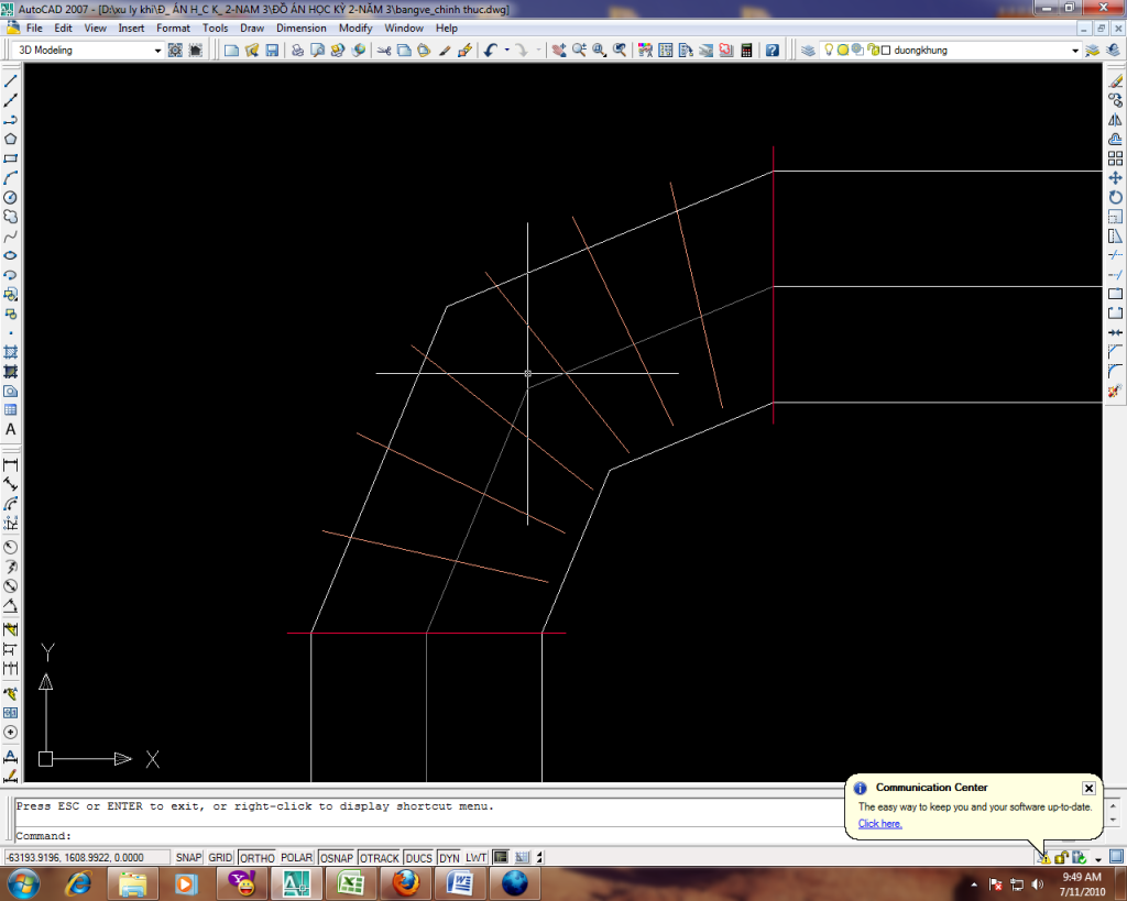

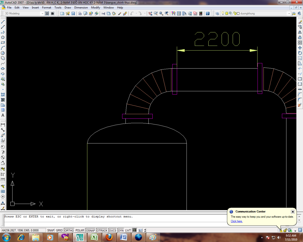

các bạn giúp mình với ! mình đang vẽ cad, không biết bấm sao mà cái đường cong , đường tròn nó ko còn nguyên vẹn, mà trở thành những đường thẳng nối với nhau! các pro giúp mình chỉnh lại với !
trở thành 2 đoạn thẳng nối với nhau
thanks!

Cứ mỗi lần bị thế này bạn gõ RE rồi Enter là lại được ngay ấy mà. (Thực chất các đường cong này không hề bị mất, lệnh RE thực chất là làm mới lại bản vẽ thôi)

thanks pro nha !mình làm được rồi !
