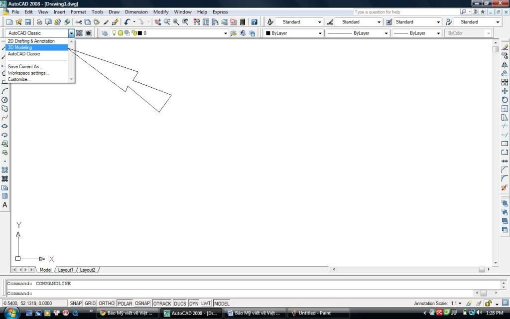

Mình muốn thử 3D nhưng không biết cách chuyển từ các giao diện khác sang giao diện 3D nên không vọc được, nhờ các bạn chỉ dùm cách mở file trống 3D!

4/ Câu hỏi của bạn tôi xin trả lời bằng hình ảnh như sau:
-Bạn chọn 3D theo hình vẽ.
-Sau đó bạn chọn Qnew hao85c mở trang mới như trong word

Phần đầu bạn làm như bác tuannguyen314169 chỉ. Khi tạo file thì bạn chọn Use a template và chọn Acadiso3Ddwt ; Giao diện 3D bắt mắt lắm!
