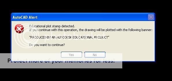

Còn lỗi như thế này nữa, khi mình mở bản vẽ thì thấy xuất hiện cảnh báo sau:

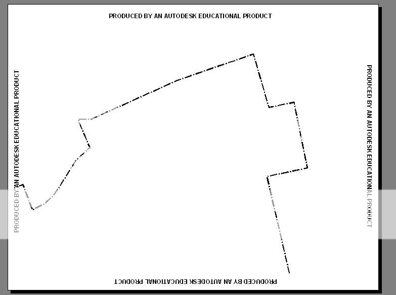

Nếu chọn "no" thì bản vẽ không mở được, còn nếu chọn "yes" thì khi in sẽ bị thế này:
Các bro giúp em khắc phục với nhé!

bạn ở file cad ra
chon save as nó sang định dạng dxf
sau đó bạn mở file dxf ra
save á nó về dwg sẽ hết
