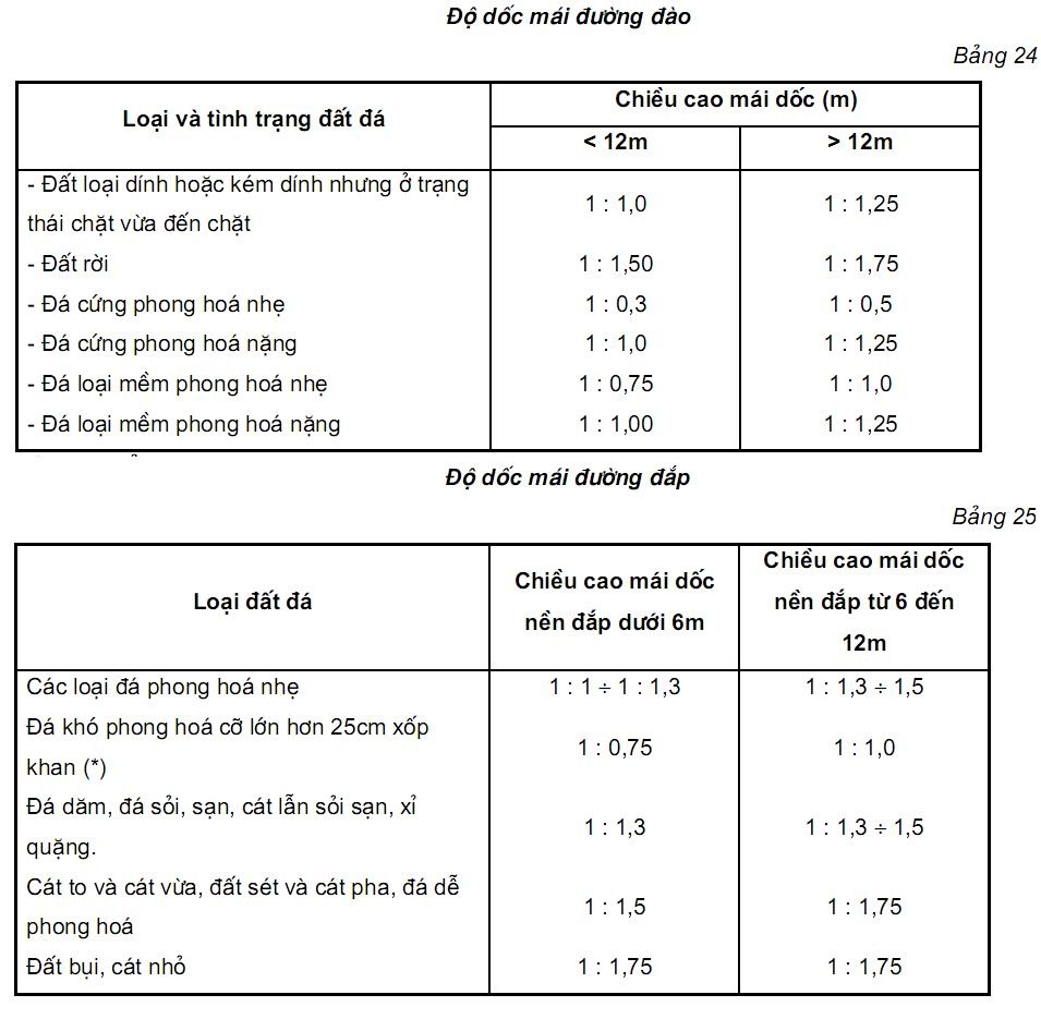

tôi đang thiết kế bản vẽ TKKT TC nhưng trong bước thiết kế kĩ thuật tư vấn thiết kế lai thiêt kế mài đào của nền đất lúc thì 1:1, lúc thì 1:0.75.nều jo tôi thiết kế lại toàn bộ phần đào đất vời độ dốc là 1:1 thì khối lượng đào phát sinh rất lớn.bác nào có kinh nghiệm có thể chỉ cho tôi tiêu chuẩn nào để bảo vệ dc thiết kế là 1:0.75 sai.và đất C4 và C3 nều đào với độ dốc 1/0.75 thì chiều cao đào tối đa là bao nhiêu.các bạn co thể góp ý về hòm thư bachdangnam@yahoo.com cám ơn nhiều nhé.
Không biết bác bên ngành nào, nếu bên CĐường thì dùng cái TCVN4054-2005 mà "đập" bác ạ, có cái hình gọi là "chào hàng" tiêu chuẩn:
Bác xem thêm trong tiêu chuẩn nhá (từ trang 35->), link cho bác: http://www.cadviet.c...vn_40542005.pdf
