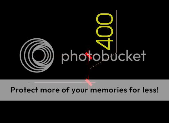

Có anh/chị nào biết cách chỉnh cách dim như thế này ko?Hình đã gửi

Nếu bạn muốn chỉnh cả Dimstyle thì làm như sau: Bạn vào bảng "modify dimension style" >chọn dimstyle mà bạn muốn chỉnh > modify > vào thẻ "Fit" > trong ô text placement bạn chọn kiểm vào dòng "over dimension line, with leader" (dòng 2)
Nếu bạn chỉ muốn chỉnh riêng ở 1 vài vị trí dim thì bạn làm theo cách sau:
- chọn dim mà bạn muốn chỉnh
- trong bảng properties (bấm Ctrl+1 để mở), bạn mở thẻ 'Fit", trong ô Text movement bạn chọn "move text, add leader"
