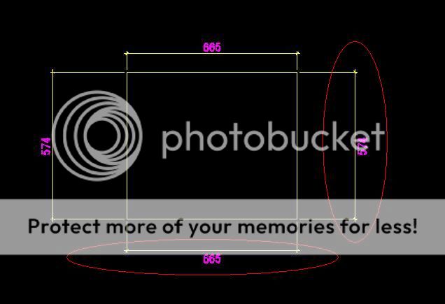

mấy bác cho hỏi Dim sai như thế này, có cách nào chỉnh lại ko? Gíup em với ...! Em mò mãi mà ko cách nào chỉnh được..
Bạn vào dimstyde chọn thẻ text trong phan text placement để above ở lựa chọn vertical
