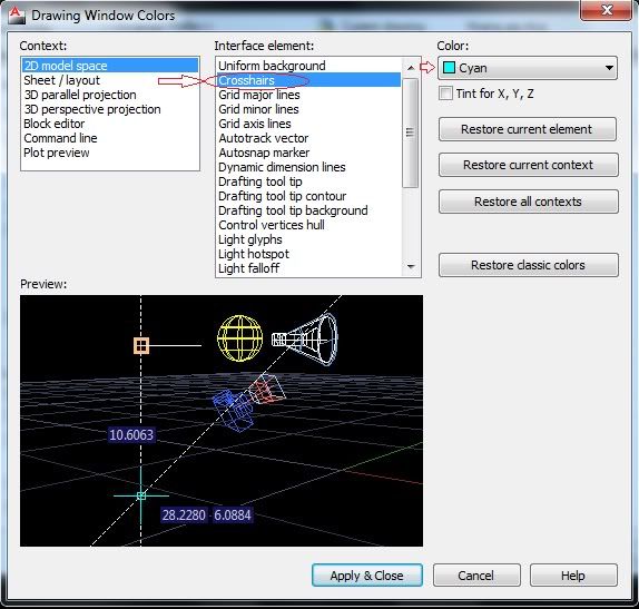

#10 hoan2182
hoan2182
  • 2646 Bài viết
Điểm đánh giá: 835 (rất tốt)
Đã gửi 26 March 2011 - 10:38 PM
Mình cũng đã thử nhiều theo cách đó song vẫn chưa tìm ra được , mong các bác quan tâm chỉ giùm cho .
Muốn nhuộm tóc >>> đi theo đường mũi tên đỏ
Anh phải mạnh dạn tự tìm hiểu trong Option.
