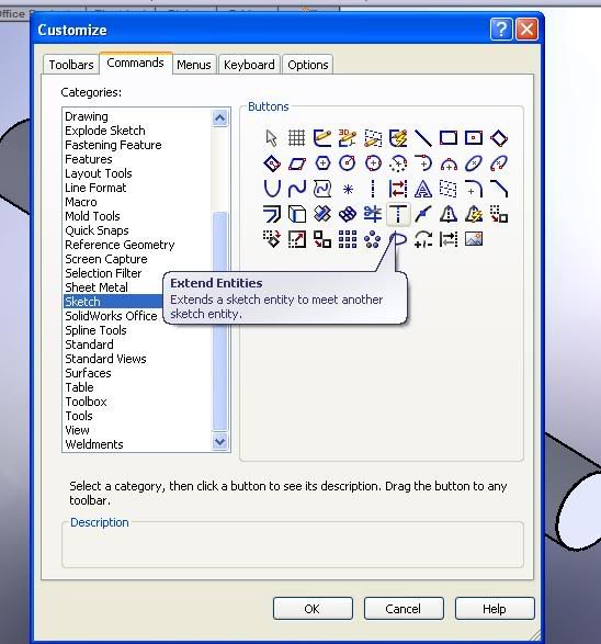

các anh cho em hỏi thanh công cụ Extend Entities nằm ở đâu vậy?
nằm ở đây bạn ạ .........nếu dùng thường xuyên bạn có thể kéo ra và thả vào thanh sketch

em thấy rồi. Cám ơn bác nhé. em mới học nên tìm nó còn khó hơn cả tìm vợ nữa.
