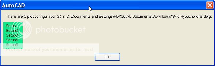

Đây là đoạn mã (Trong Help của AutoCAD) liệt kê ra các Page setups có trong bản vẽ và cho nó in ra, nhưng nó chỉ in ra được Pagesetup đầu tiên thôi:

Các cao thủ cho ý kiến giúp nhé, làm sao để cho nó in hết các Page setups (Setup1, Setup2...) có trong bản vẽ. Thanks
