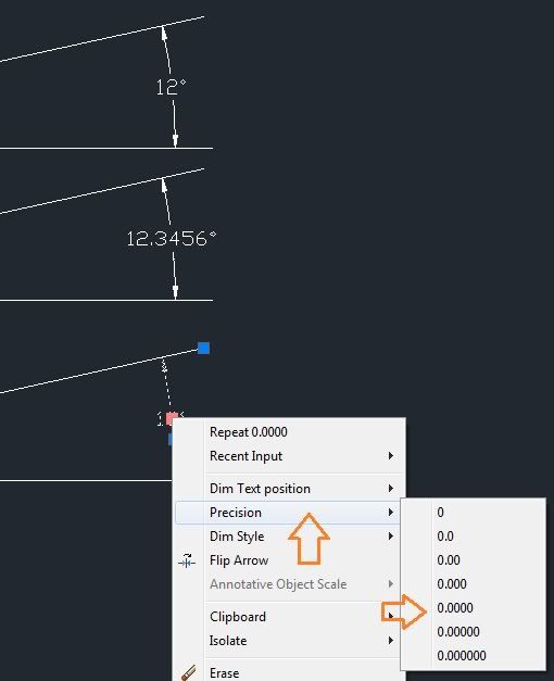

Mọi nguời cho em hỏi làm sao đo độ chính xác trong Cad với. Ví dụ em muốn đo chính xác là 12,3456 độ thì làm thế nào?
Em dùng lệnh dan để đo mà nó cứ làm tròn thành 12 độ hoài!

Mình vẫn làm đuợc mà bạn, bạn xem hình mình up nha!
Mình muốn cho nó ra 12,3456 vì mình dùng cad vẽ để tính độ chính xác của 1 bài tập khác trong phần sap 2000, mình mới học nên gặp rắc rối hoài à hix

- C1 : vào phần cài đặt dimension chỗ hiển thị đơn vị của bản vẽ. ở đây mình ví dụ :
0.0000 đổi lại thành ---> 0.0
- c2: bạn sử dụng lệnh units --> phần đợn vị bạn chọn phần hiển thị đơn vị cần hiển thị.
