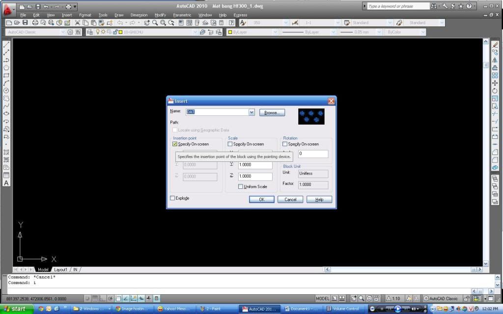

Em vừa mới tham gia diễn đàn và còn non về kinh nghiệm dùng CAD mong các anh, bạn giúp đỡ.
Lỗi này em gặp khi dùng lệnh Insert Block và chọn mục "Insertion point" - điểm đặt block, thì không insert được và nó báo lỗi "FATAL error: Unhandle Acccess Violation reading 0x0000 Exception at 6b fef4h", ấn ok thì nó báo không thể tiếp tục chạy AutoCAD. Em đang dùng CAD 2010.

Hj. Thì em tả đển đâu bác khám lâm sàng đến đó... hehe
Aaa hem`!
Thưa bác là block nào của em cũng bị lỗi, mà nếu ko chọn mục "Insertion point" thì ko sao vẫn insert bình thường nhưng bất tiện. Đây là lỗi, bác xem giúp em nha:
:Hình đã gửi

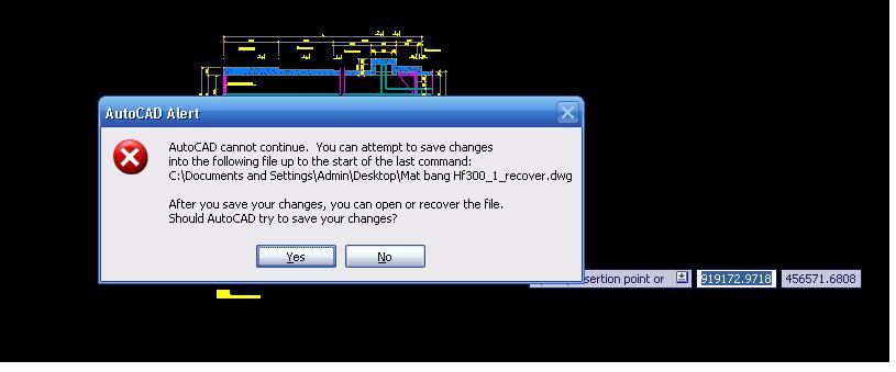

Sau khi Click:

... File này đã bị lỗi... bạn thử recover hoặc audit xem sao. Sau đó nên copy qua 1 bản vẽ mới. Lúc trước mình cũng bị lỗi này thường xuyên do dùng máy có cấu hình quá yếu, hình như lỗi sinh ra do xung đột bộ nhớ (!?). Gặp những lỗi này, tuyệt đối không nhấn Yes khi được hỏi có lưu không.

Chắc không phải do file bị lỗi vì mình đã thử với nhiều trường hợp, mà mình chọn "save changes" thì nó tạo một file recovery nên ko sao. Khả năng do máy, máy mình DELL Core dual 2.0, RAM 2Gb mua đc 3 năm rùi.
