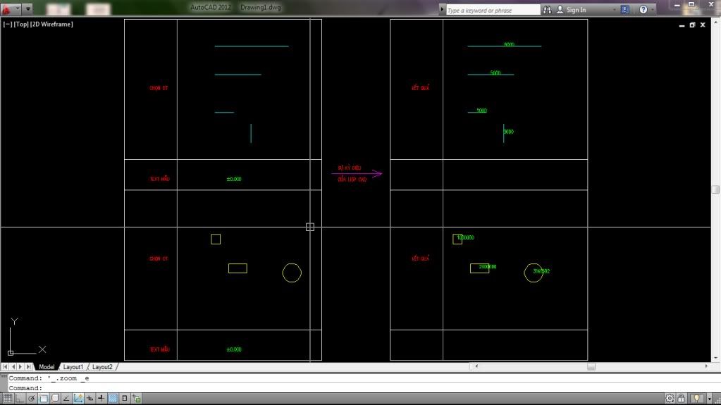

Nhờ các bác viết dùm 2 lisp chèn text sau:
Lisp1: Chèn text vào tâm đoạn thẳng (line)
+Lệnh: cen1
Chọn đối tượng đầu vào: Các line mình chọn
Chọn kiểu text cần chèn: Chọn một text nào đó được định dạnh sẵn trong bản vẽ để làm style cho text chuẩn bị chèn.
+ Kết quả là tạo ra các text được chèn vào các midpoint của các line mình đã chọn với nội dung của text chèn chính là độ dài line mình chọn (được làm chẵn đến hàng số nguyên).
Lisp2: Chèn text vào tâm hình chữ nhật (rectang)
+Lệnh: cen2
Chọn đối tượng đầu vào: Các hình chữ nhật (rectang) mình chọn
+ Kết quả là tạo ra các text được chèn vào các điểm tâm của các hình chữ nhật (rectang) mình đã chọn với nội dung của text chèn chính là Diện tích của hình chữ nhật mình chọn (được làm chẵn đến hàng số nguyên).
Ý tưởng của mình là sử dụng Acad làm công cụ trực quan hóa một số công việc tính toán khối lượng. Mình sẽ mô hình hóa các khối lượng công việc cần tính thành line hoặc rectang đưa về dạng chẵn đơn vị trong acad với các tỷ lệ tương ứng. Sau đó mình sẽ sử dụng nó để tính toán và chèn kết quả.
Mong các bác xuống tay giúp mình với nhé!
Hình minh họa:

Đây bạn!

Hoặc 2 lệnh trong 1 :

Trong tr­ường hợp này nên dùng FIELD
