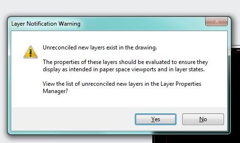

Khi em ấn print thì cad hiện lên bảng này:
Các bác khắc phục giúp em cái. em cũng mới vào nghề còn lơ mơ quá.

Bạn vào mục Setting trong bảng Layer và tắt Notify đi.
Giải quyết triệt để hơn thì bạn load lisp này :
