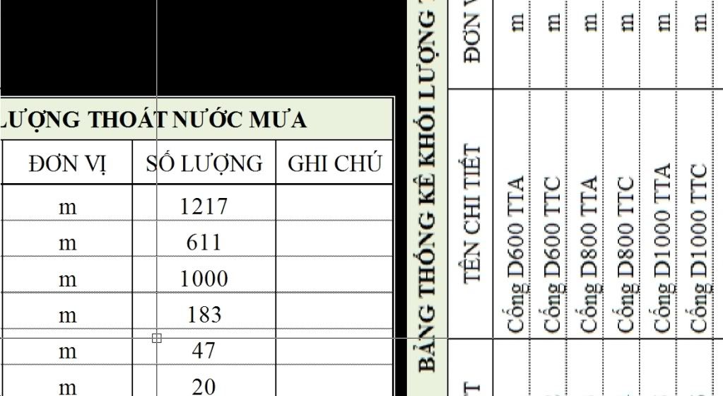

Có cách nào để quay được cái bảng copy từ excel có chữ đang nằm ngang thành chữ thẳng đứng như hình và file kèm theo được ko ah??? E không biết phải xử lý cái vụ này như thế nào. Mong được các bác chỉ giáo ah!

Bạn dùng phần mềm chụp ảnh:MWSwap3:http://download.cnet...4-10524228.html cài đặt xong, chụp bảng excel cần chèn, sau đó insert vào cad, dùng lênh RO mà xoay kiểu gì cũng được.

Nhưng chất lượng độ nét của chữ của 2 thằng thì lại khác nhau quá. Insert ảnh vào in ra chữ rất mờ.......
Các bác còn cách nào để giữ được độ nét của chữ không bị mờ không ah?

Không xoay được cái bảng copy từ Excel vào thì ta xoay .... khung tên (cách in) :D
Cách nữa là bạn dùng lệnh DataLink và Table để Link Data từ Excel vào CAD. Bảng sẽ viết dưới dạng "Table" trong CAD. Rất rõ nét

Nếu bạn in trong ra trong layout,bạn xoay góc tọa độ trong viewports thử xem.Sử dụng lệnh mvsetup->Align->Rotate.
Riêng cái bảng số liệu bản để 1 viewports,các thông số khác để trong 1 viewports khác.
