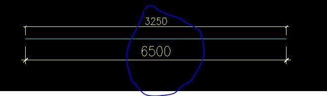

cùng một kích thước mà dim lại khác nhau
2 replies to this topic
#1 haihaxd88
haihaxd88
  • 13 Bài viết
Đã gửi 15 July 2012 - 09:03 AM
Mình không edit kích thước mà không hiểu sao kích thước khi dim lại khác nhau.Kích thước chuẩn ở đây là 6500.bình thường tỷ lệ dim khác thì số chỉ to nhỏ mà đây số lại nhảy về 3250.Mong các bạn giúp đỡ

bạn thực hiện như sau
d enter
chọn tiếp vào các dim style mình muốn kiểm tra
bạn vào tiếp Primary units bây giờ bạn so sánh dòng scale factor xem giữa các dim style có điều gì khác nhau không

Mình cảm ơn bạn.mình hiểu rùi
