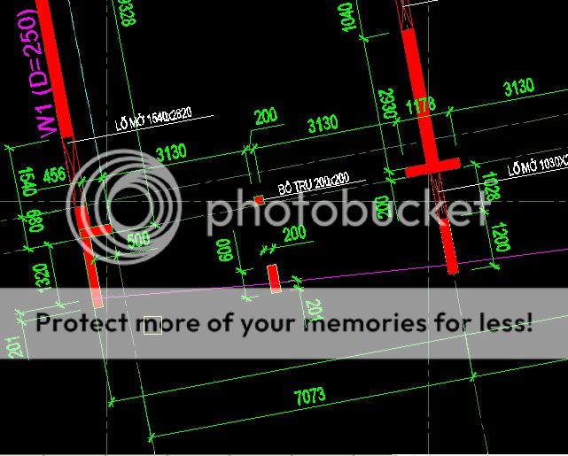

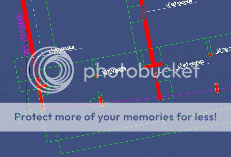

Vấn đề của mình là có một bản vẽ chứa các block. Bình thường thì không sao nhưng chỉ cần click vào đó để edit thì kích thước bị scale lại phải chỉnh sửa rất mất thời gian.
Đây là block khi chưa dùng lệnh edit:
Còn đây là block khi edit

Bạn đâu có làm thay đổi gì trong lỗi đó đâu? Khi explode thì kích thước vẫn bị scale nhỏ lại hết.

Bạn à. Mình cảm ơn sự giúp đỡ của bạn. Cái mình cần không phải là như bạn làm vì khi explode nó ra kích thước tuy nhìn thấy được nhưng vẫn khác hẳn so với kích thước ban đầu.
Tuy nhiên mình đã hiểu lý do vì sao nó bị lỗi như vậy rồi. Đó là do trung tên dim. Người tạo block từ một bản vẽ khác copy vào nhưng lại có chưa kiểu dim trùng với kiều dim trong bản vẽ mới. Cái này không có thuốc chữa. Chỉ có thể làm thủ công như bạn làm. Nhưng muốn đẹp hơn phải sửa ại kích thước đẹp hơn tí cho giống kiểu dim cũ là đc. Cảm ơn sự giúp đỡ của bạn.
