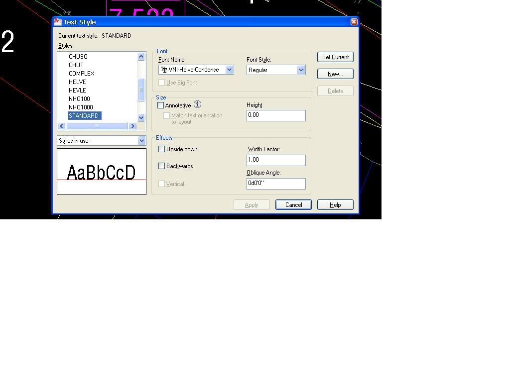

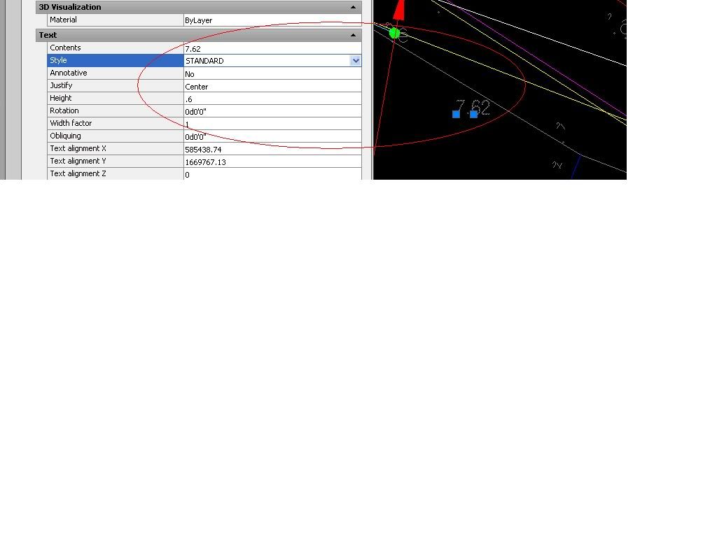

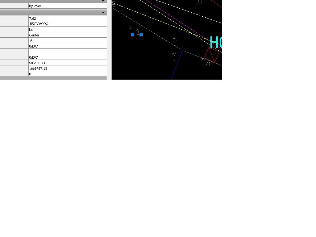

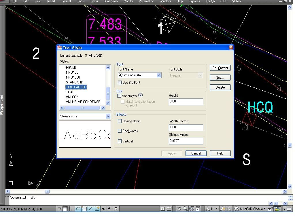

Cho em hỏi lỗi font chữ như hình sau: style của nó là TEXTCAODO thì nó hiện lỗi như hình bên dưới
ấn lệnh ST thì font nó như hình hai.
Nếu đổi lại style là standard thì nó lại hiện được. như hình 3 dùng lệnh st thì được như hình 4

Hình 2 chỉ rõ cho bạn bệnh rồi đó, thiếu font vnsimplex.shx. Bnaj cài font này vô CAD, khởi động lại máy, chạy lại CAD.
Chúc bạn thành công!
