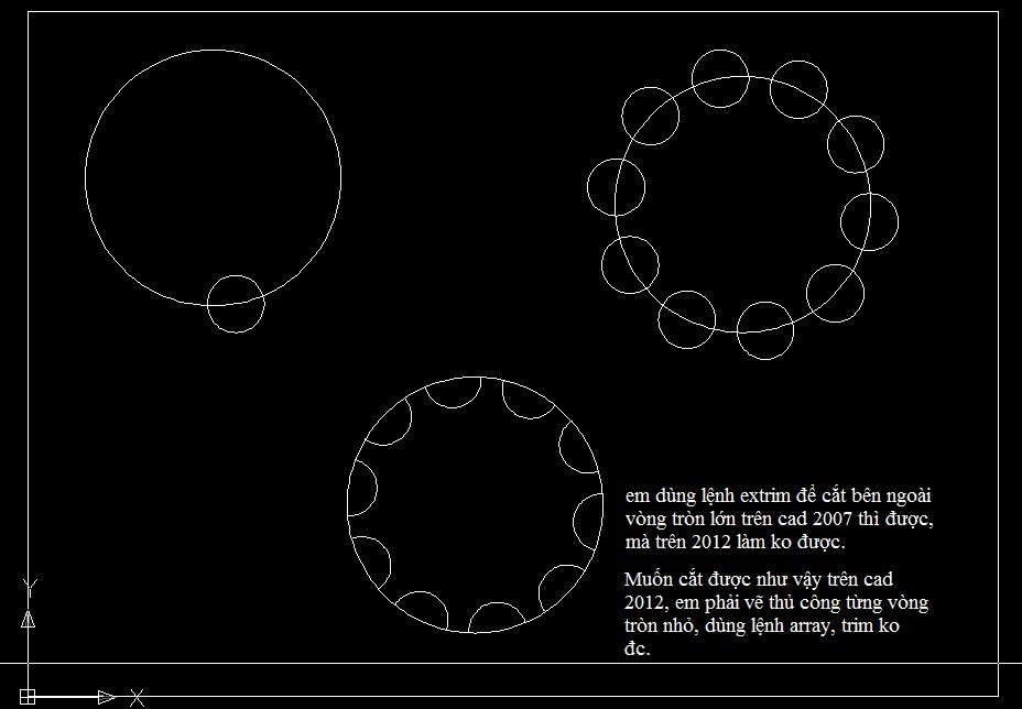

Chào các anh, các chị, em mới tập tành autocad thôi ạ. Mong mọi người giúp đỡ.
Em dùng cad 2007 vẽ 1 cái bánh răng như sau.
Dùng lệnh C, vẽ hình tròn
Dùng lệnh C vẽ 1 hình tròn nhỏ có tâm nằm trên đường tròn lớn.
Dùng lệnh AR ( Array) vẽ thành 18 đường tròn nhỏ có tâm nằm trên đường tròn lớn.
Sau đó, em dùng lệnh Extrim, chọn đối tượng là hình tròn lớn, rùi enter, rồi kích chuột ra ngoài vòng tròn lớn, mục đích là xóa 1/2 của tất cả vòng tròn nhỏ.
Dùng với cad 2007 thì ok, nhưng với 2012, nó bảo ko trim được. cad 2012 chỉ trim được khi em vẽ thủ công từng vòng tròn.
Vậy 2012 mới hơn, mà ko bằng 2007 ạ.

1./ Extrim là phụ trợ của Express. CAD sử dụng được, cả CAD2012 sử dụng ngon lành
2./ Để vẽ 1 cái bánh răng nên sử dụng REGION rồi sử dụng phép trừ miền Subtract sẽ nhanh hơn

Với triệu chứng trên thì mình đoán vấn đề ko nằm ở lệnh extrim mà là ở lệnh array. Nhớ có nghe giang hồ đồn lệnh array đời mới nó liên kết đối tượng với đường dẩn. Mình đoán thế thôi ko có dùng cad đời cao nên ko biết cách khắc phục.

Bác Duy nghe giang hồ đồn quá đúng! Nó phụ thuộc biến hệ thống ARRAYASSOCIATIVITY. Khi biến này bằng 0 thì Array cho kết quả là các hình rời nên extrim ngon lành; khi biến này bằng 1 thì array thành 1 mảng với kiểu đối tượng là ARRAY, không thể extrim được.
Vậy, chủ topic muốn làm được như cad 2007 thì set biến trên về 0.
Không biết biến này có từ cad nào, chứ cad <=2007 thì ngứa con mắt bên phải đỏ con mắt bên trái cũng tìm không ra.
Cám ơn giới giang hồ!

Bạn chủ topic sài CAD2012 thì không có biến ARRAYASSOCIATIVITY => Biến này có từ CAD2013, bác ạ
Vậy, chủ topic muốn làm được như cad 2007 thì explode mấy cái vòng tròn array thành vòng tròn đơn. rồi sài extrim
Chắc là biến ARRAYASSOCIATIVITY có từ CAD 2013, chứ cad <=2012 thì ngứa con mắt bên phải đỏ con mắt bên trái cũng tìm không ra." :D

Em cảm ơn các bác duy782006, Doan Van Ha và anh Tuệ về các vấn đề mà các bác nêu ra. Em đang dùng CAD13, cũng bị lỗi như chủ thớt, không biết biến bủng gì, cứ phải phá vỡ đối tượng array.... Hi vọng các bác đã dùng CAD13 tìm kiếm, khai thác thông tin về những tính năng mới và chia sẻ với mọi người!

Tôi không có cad2012 nên chịu.
Tôi không có cad2012 nên đành chịu. Vậy chắc hẳn 2012 có thể có 1 biến hệ thống nào đó điều khiển sự dính chùm. Bạn nào có 2012 thì tìm hiểu giùm.
Biện pháp explode là bất đắc dĩ, chỉ trị bệnh chứ không phòng bệnh được.
