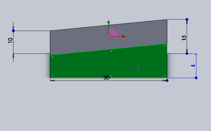

Em có 1 người bạn học Điện tử, bạn ấy làm đồ án tốt nghiệp . Bạn ấy cần làm 1 cái hộp như thế này:
Hộp rổng ở đáy, khung được làm bằng ống sắt hình vuông (1×1cm).
Các mặt bên sẽ là ốp tôn mỏng vào, bắt vít (sẽ 2 rãnh), như hình trên.
Gía của cái hộp như vậy khoảng bao nhiêu hả mọi người?
Em và bạn ra đặt hàng ông chủ đòi 350k, hợp lý không mọi người cho ý kiến nhé!
(Hộp hình thang vuông).
Em cảm ơn mọi người!

Với sản phẩm đơn giản và chỉ sản xuất đơn chiếc như trên, cách tính vo là quy đổi các loại vật tư ra kg
Đơn giá sản phẩm = Số kg vật tư x giá thành vật tư/ kg + đơn giá nhân công + máy móc thiết bị . Nếu giá thành sản phẩm không vượt quá 50% giá của vật tư thì có thể chấp nhận được.
Với các dạng hộp điện như trên có thể ra chợ mua cái người ta làm sẵn, chọn loại có kích thước tương tự, sẽ có giá phải chăng hơn là đặt hàng.
Chúc bác em ra chợ tìm cái hộp có đáy ưng ý, chỉ cần dỡ bỏ đáy ra là ...toại nguyện.
