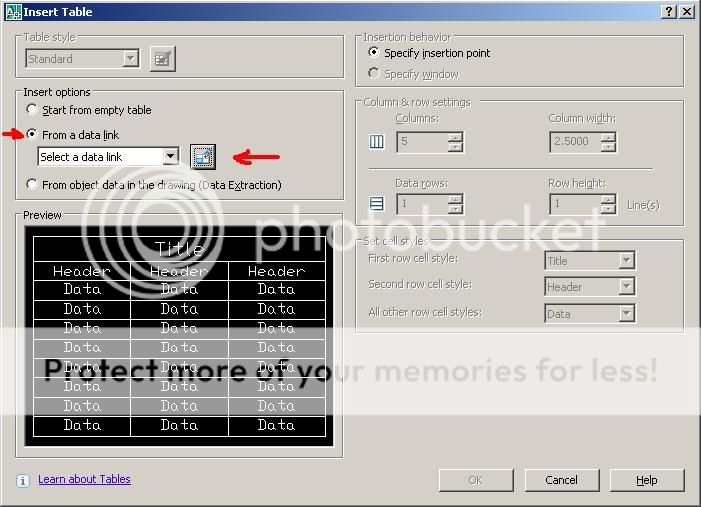

Liên kết dữ liệu giữa Excel và AutoCad
Giả sử bạn có 1 file Excel cần nhúng vào bản vẽ AutoCad,bạn làm như sau:
Command:DataLink
Bảng hộp thoại Data Link Manager hiện ra bạn nhấn "Create a new Excel data link" và đặt 1 tên bất kỳ cho file Excel data link đó.Sau đó chọn đường dẫn đến file Excel của bạn.OK.
Tiếp theo:
Command:table
Trong bảng Insert table,bạn chọn "From a data link" và chọn file Excel data link bạn vừa tạo ra.
Bạn có thể thay đổi thuộc tính của bảng tính Excel như (chiều rộng,chiều cao...) bằng cách chọn Properties(Ctrl +1)
Chức năng Update table data links(Right Click/Update table data links) cho phép bạn cập nhật những thay đổi cho bảng Excel của bạn.
