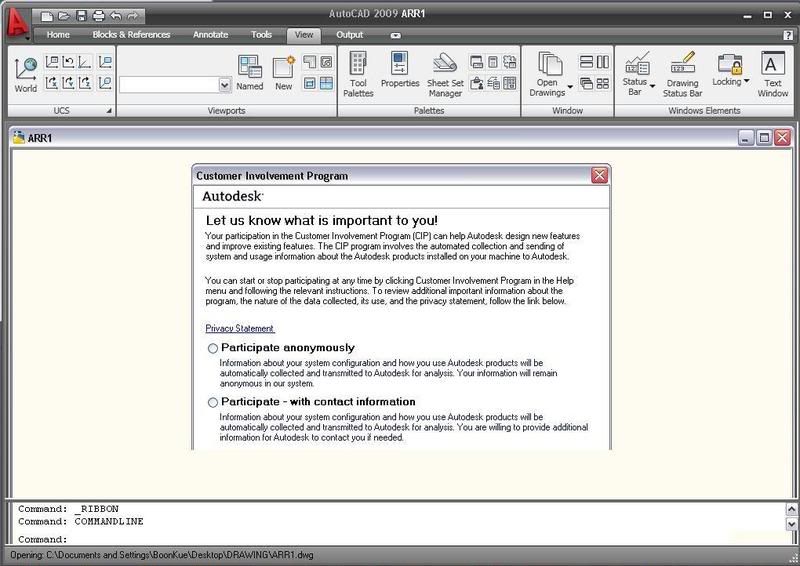

Các pác nào giúp em cái này .
Mình cài AutoCAD 2009 vào , dùng bộ bẻ khóa trong CD đó lun và ko thấy vấn đề gì cả ( nhưng chưa dùng làm gì cả ).
Bên đối tác send mail đính kèm các file DWG ( tổng cộng 9 file ) , open toàn bộ = AutoCAD 2009 coi thì nó báo như thế này . Hình đính kèm dưới .
Cuối cùng là nó ko hiển thị cái gì cả ..... mặc dù bên đối tác là file chạy đc và có hình ảnh trong đó .
Mình cài thử phần mềm DWG See Pro 2009 thì có thể coi được 5 file trong số 9 File , còn 4 file thì cũng ko hiển thị gì . Như hình dưới .
Còn đây là 1 trong những file mở coi ko đc . Các pác giúp mình với >_<
http://www.cadviet.c...pfiles/ARR1.dwg

File này bạn đánh lệnh : "zoom" "all" là coi được liền.
Command: z ZOOM
Specify corner of window, enter a scale factor (nX or nXP), or
[All/Center/Dynamic/Extents/Previous/Scale/Window] <real time>: a
Mình gửi file lại cho bạn coi : http://www.cadviet.c...iles/ARR1_1.dwg

Mình cung kô biêt rõ lỗi gì , nhưng nếu bạn chưa sử dung cad rất có thể là bạn chưa zoom lại hình ,như "tue nv " nói bạn mở file cad lên xong , nháy đúp con lăn chuột ( nháy con lăn 2 lần liên tiếp ) .

Bạn chýa biết dùng Cad, cách nhanh nhất là Bạn nhờ ðồng nghiệp hay bạn bè của bạn mở file cho bạn ðể bạn kiểm tra tổng quát hết tất cả các dữ liệu trên file là nhanh nhất!
Bác Tuenv ða~ chỉ bạn chi tiết rồi ðấy, ðánh lệnh Zoom all sợ bản vẽ của bạn mà vẽ mỗi hi`nh ở xa nhau mà bạn lại không Zoom ðýợc thi` cũng công cốc.
Hoặc nếu không có gi` bí mật thi` bạn post file lên diễn ðàn ðể anh em mở và save về lại cho bạn!

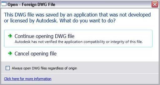

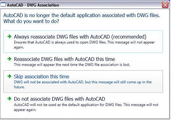

Cám ơn bạn đã chỉ dẫn . Mình đã view được rùi nhưng mình gặp 1 vấn đề là sau khi mình save lại sau khi zoom all , rùi open lại thì nó lại hiện cái bảng thông báo dưới . Gây mất thời gian và khó chịu . Cái file của bạn TueNV upload save giùm mình mở lên thì ko bị như thế . Có cách nào save lại sau khi zoom all mà ko bị bảng thông báo này ko ?

Bạn đánh dấu tick vào ô Always open DWG file regardless of origin ở phía dưới hộp Thoại Open - Foreign DWG file xem sao.

Ah , mình quên mô tả thêm , đánh dấu stick vào mục đó save lại rùi open cũng hiện lại bảng đó . Sau khi zoom , nếu save as wa 1 chổ khác thì chuơng trình treo đứng hoài phải end task nó ..... Khó hiểu thiệt >_<

Có thể thao tác bẻ khóa khi cài CAD2009, bạn thiếu một bước nào đó. Bạn hãy đọc hướng dẫn cài CAD lại và kiểm tra lại thử xem bạn bị thiếu một thao tác nào không?

Bạn nên chọn câu trên cùng của hộp thoại

Đã chọn từ ban đầu ^^
