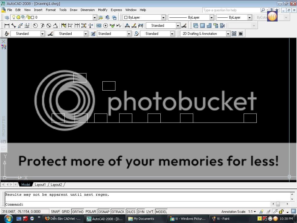

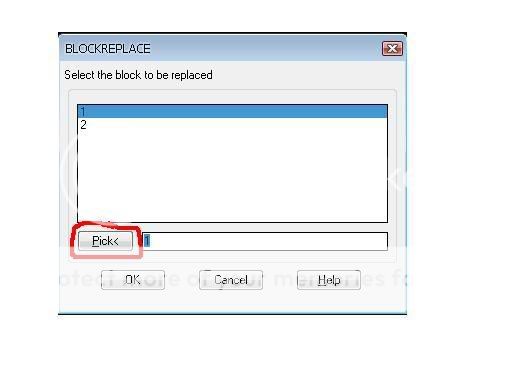

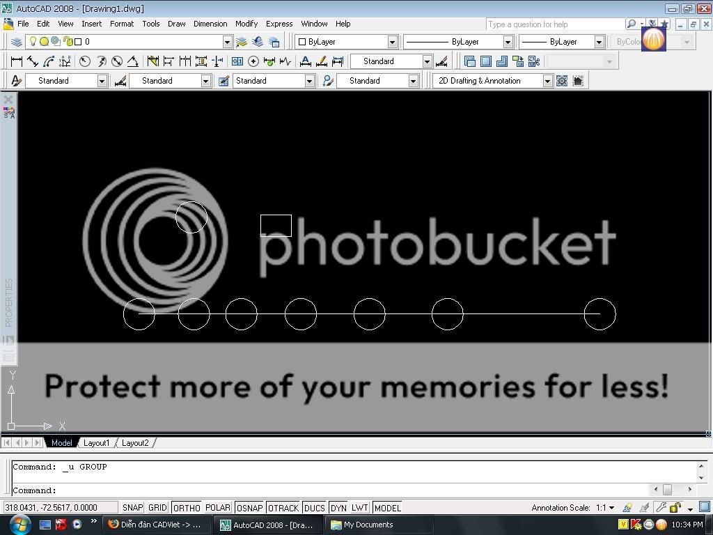

Nếu Cad của bạn có cài tiện ích Express Tools,thì lệnh Blockreplace sẽ giải quyết được thắc mắc của bạn.
Giả sử có 2 block,Block có tên "1" là 1 hình tròn,Block có tên "2" là 1 hình chữ nhật.Giả sử cần thay thế Block "1"= Block"2".
Command:Blockreplace+Space
Hộp thoại Blockreplace hiện ra bạn chọn nút Pick :
Select objects:Click chọn vào Block hình tròn.OK
-->Purge unreferenced items when finished? <Y>:Bạn có xoá Block gốc ban đầu đi không?chọn <N> nhé.
Kết quả :
Chúc thành công !!! :undecided: :cheers:
