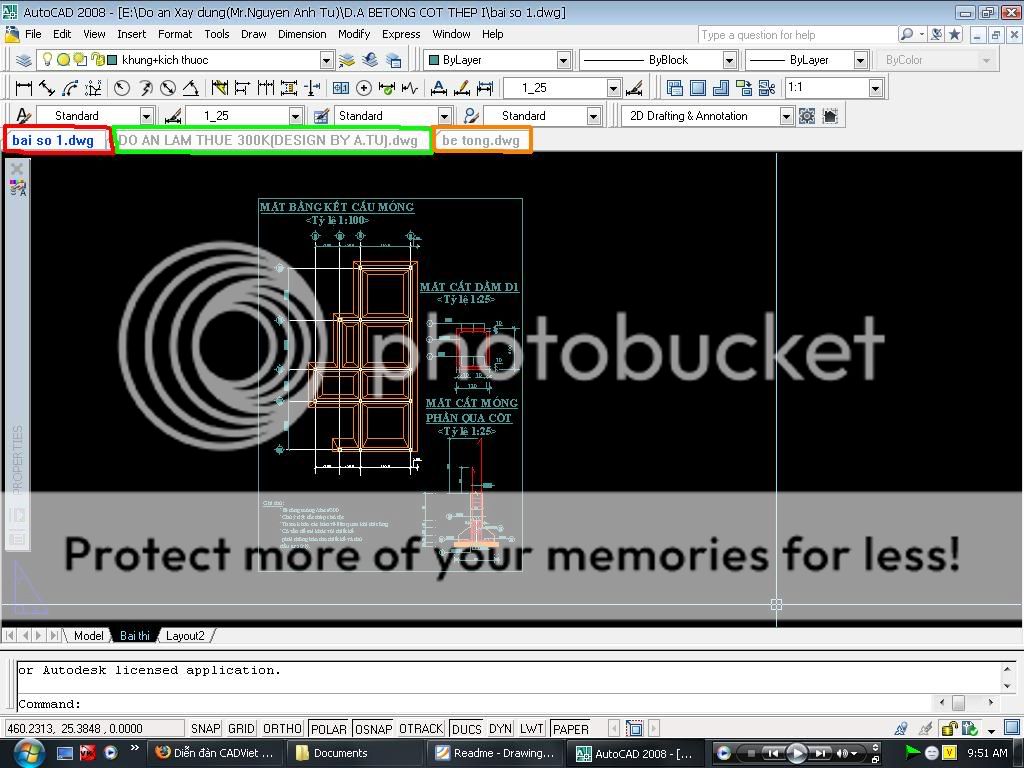

Khi bạn mở nhiều bản vẽ cùng 1 lúc,thì khi muốn chuyển từ bản vẽ này qua bản vẽ khác thì rất bất tiện và cũng khá mất thời gian = cách vào Windows(trên thanh Tools Bar) -->chọn và tìm bản vẽ cần chuyển qua.
Xin gửi đến diễn đàn file switch DWG files.arx,file này cho phép ta thao tác giữa các bản vẽ 1 cách nhanh chóng và thuận tiện như khi thao tác giữa các Sheet trong Excel.Các bác Load file switch DWG files.arx vào Cad là OK.Giờ các bác thử mở 1 lúc nhiều bản vẽ xem sao.
Switch DWG files.arx

Ko biết bản trên tương thích với ver Cad nhieu? Nếu chỉ có tương thích với các new version thi các bạn có thể tham khảo theo dc cho cả 2004 & 2007
http://www.cadviet.c...les/Tab_CAD.zip

Bạn có thể sử dụng tổ hợp phím Ctrol+Tab hoặc Ctrol+Shift+Tab để chuyển qua lại giữa các cửa sổ bản vẽ
tôi đồng ý với bạn. chỉ cần sử dụng Ctrl + tab hoặc ctrl + shift + tab là đưọc,
trong bản vẽ kỹ thuật, cần nhất là không gian vẽ rộng, thêm mấy cái tab này vào thì chật chội lắm. hơn nữa bây giờ muốn vẽ nhanh ai lại đi sử dụng chuột cho lệnh bao giờ, phím tắt thôi
bạn chỉ có thể chuyển lần lượt từng bản vẽ theo thứ tự. Bạn mà mở 10 bản vẽ một lúc sẽ phải ctrl + tab 10 lần mới tới đc đấy!
Mình thấy cái này hay. Thankx!

Cảm ơn tucdrom nhiều, nếu mọi người nói là dùng Ctrl +0 khi hay vẽ Cad cũng rất hay nhưng nếu bạn đang làm việc cùng lúc với 1 số cửa sổ W hay E hoặc các chương trình khác thì việc mở các cửa sổ khác lại sẽ mất nhiều thời gian hơn.Còn dùng Ctrl + Tab thì rõ ràng là quá mất thời gian do mình không kiểm soát được bản vẽ mà mình định chuyển đến, kể cảc là có ít bản vẽ.
Còn nếu các bác nói rằng thêm 1 thanh công cụ làm cho các bác bị ảnh hưởng đến tầm nhìn của bản vẽ thì có lẽ phải dùng máy chiếu để vẽ Cad có lẽ sẽ tốt hơn, hiện tại mình chỉ được dùng cái màn 14" ở công ty và mình đã ngồi vẽ trên cái màn LCD 29" của bọn Nippon (màn hình to quá mấy thanh Tun ba chỉ nằm hết có nửa màn hình :mellow: ) và mình thấy tầm nhìn của mình trên bản vẽ chẳng khác nhau là mấy bởi vì với các bản vẽ quy hoạch bạn chỉ có thể in bản vẽ ra mới có thể quan sát và đánh giá bản vẽ được còn trên màn hình máy tính dù to đến mấy thì cũng chỉ nhở hơn khổ A3 thôi! :mellow:
Cách Add hẳn File vào Cad : Dùng lệnh Ap vào Content và Add File vào đó luôn.
