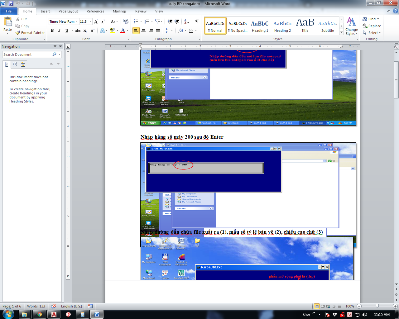

  4. * em nghiệm ra rồi anh @duy782006 ^^
    - Trạm máy A (xA=0, yA=0)
    - điểm B: góc 30đô 30 phút, chỉ trên :1473; dưới 1410.
           + góc B chuyển sang radian hàm này chắc anh  viết được, ở đây góc bằng : 0.5236 (rad)
           + cạnh A-B = (1473-1410)* hằng số máy : theo file hướng dẫn là 200, em so sánh với file cad gửi lên tương đối khớp
           + cao độ = 3067-1410
           + => xB= xA + S[ab]cosB <=> xB= 0 + (12600x(cos B)) ; yB tương tự mà là sin(B)
    - điểm C, D, ... tương tự
