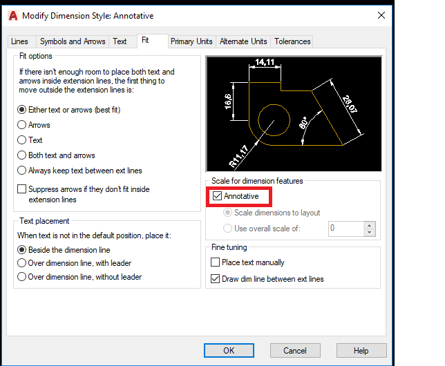

6 giờ trước, Doan Van Ha đã nói:Cái này phải Cad > 2007 không?
Tôi chỉ có 2007 nên đoán nó ghi trong registry nên phải sửa trong đó
Đúng bác ah, nó liên quan đến tỉ lệ trong layout.
Chào các bác,
Khi mở cad lên thì chế độ mặc định của Annotation scale of the current view luôn là 1:1. Vậy có cách nào để khi mở cad lên thì nó luôn là 1:100 không?
Chân thành cảm ơn trước.
