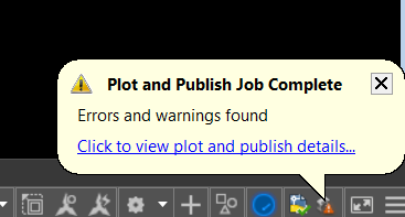

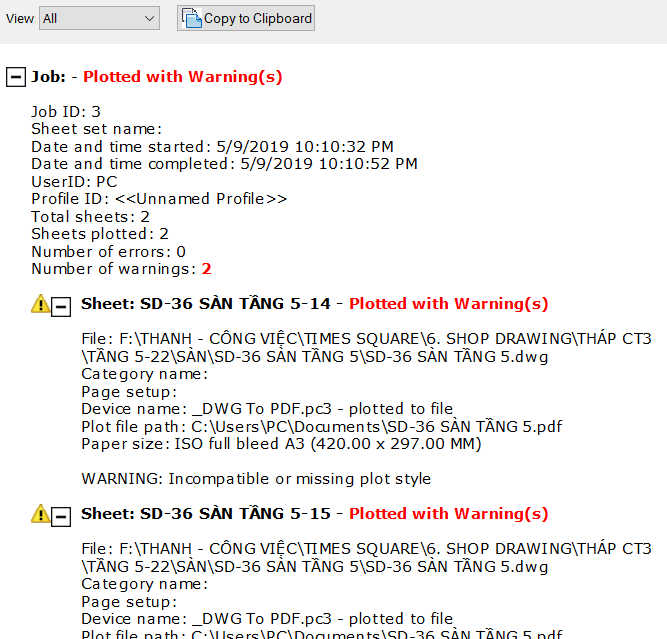

Vào lúc 9/5/2019 tại 22:12, thái bình thạnh đã nói:Bạn kiểm tra xem trong thư mục Documents có file nào được tạo ra không?
Cái bạn show lên chỉ là warning, không phải error, nghĩa là có thể vẫn in bình thường.
