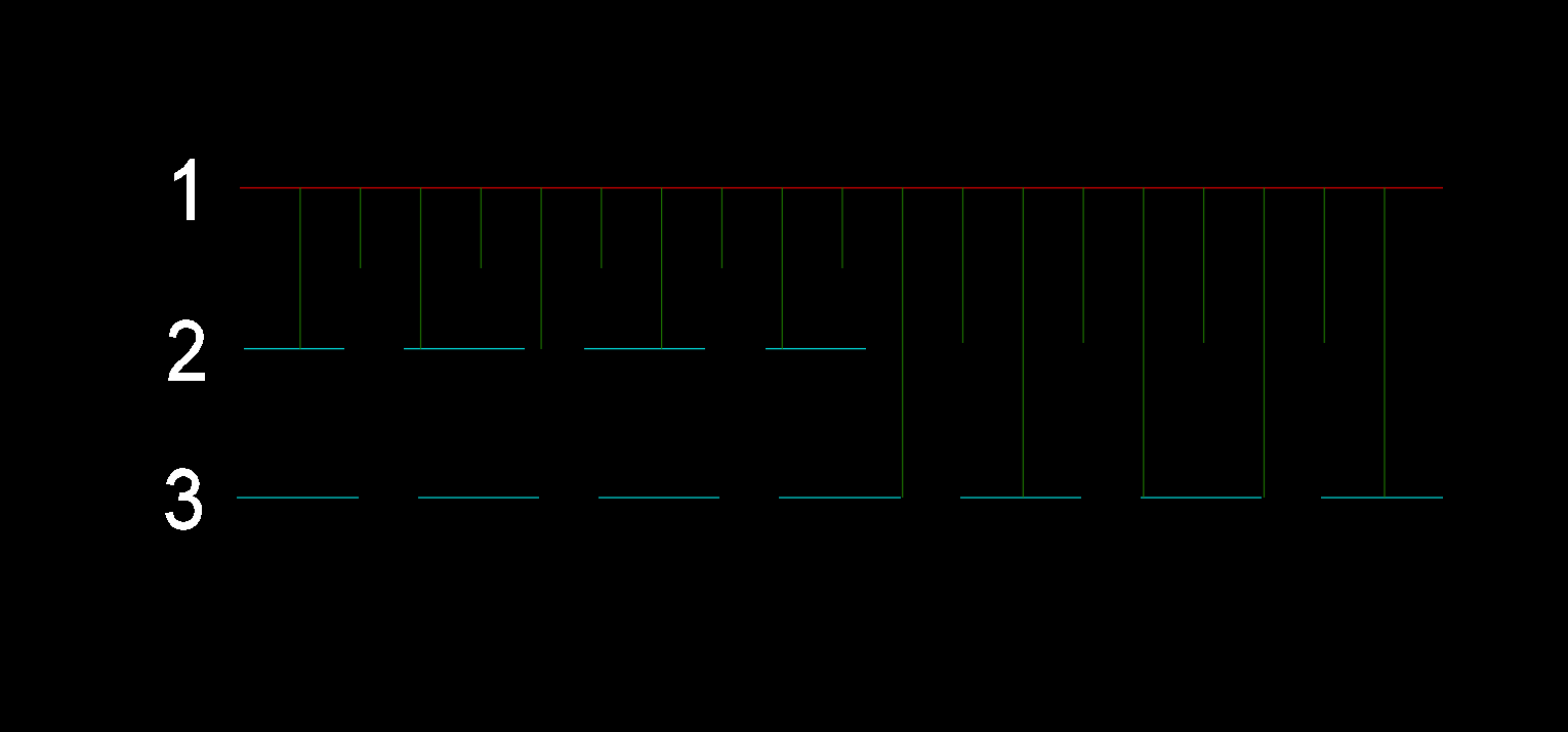

Vào lúc 17/7/2019 tại 15:24, united đã nói:Không biết anh @thanhduan2407 còn ở đây không?
Em xin được nhờ anh (hoặc bất kỳ anh nào) sửa giúp em 1 chút lisp VTL2 để "đối tượng thứ hai" không phải là 1 đường mà có thể là nhiều đường.
Trên diễn đàn có 1 lisp làm được tương tự (lisp Batter) nhưng với các đối tượng dài (hoặc rải dày) thì nó làm việc rất chậm.
Về tác dụng thì như hình: Chỉ cần chọn đối tượng thứ nhất (1) và chọn nhóm đối tượng thứ 2 (2&3) rồi Enter để ra được kết quả như hình. Còn với lisp VTL2 thì phải thực hiện rải 2 lần và xóa bớt đối tượng thừa, hoặc phải Break đối tượng (1) thành các đoạn nhỏ.
PS: hình chỉ là minh họa chứ em thường rải nhiều đối tượng khá phức tạp nên rất mất thời gian.
