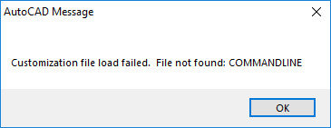

Sau 1 thời gian vọc, gỡ ra cài lại thì hiện tại CAD 2014 đã hết bị lỗi sô 1 ở trên (lỗi ko tự động load lisp). Nhưng, lại gặp thêm 1 lỗi khác. Đó là ko load được RIBBON, chỉ có giao diện classic. Muốn có giao diện RIBBON thì phải load file menu.

Chào cả nhà!
Nhờ cả nhà tư vấn giúp cách khắc phục lỗi trên AutoCAD 2014 như sau:
1. Ko load autolisp:
Đã chèn lisp vào contents rồi nhưng khi mở CAD lên, gõ lệnh của lisp mà CAD vẫn ko hiểu, phải thực hiện load lại lisp thì CAD mới nhận lệnh.
Trong khi máy có cài CAD 2019 thì CAD 2019 tự động load lisp mỗi lần mở CAD lên.
2. Lỗi giao diện CAD 2014
CAD 2014 thường sẽ hiển thị thanh Workspace ở phía trên thanh title (ô màu đỏ trong hình). Nhưng trong máy mình thì ko hiển thị, vậy là click vào thì vẫn hiện các workspace (như hình đính kèm). Tức là nó chỉ bị lỗi "ko nhìn thấy" thôi chứ nó vẫn nằm đó. hic...
Đã thử cài lại vài lần nhưng đều bị vậy. Cũng đã dùng bộ cài đi cài nhiều máy khác đều ko bị, CAD 2019 trong máy cũng thì ko bị lỗi này.
Nhờ các bạn giúp đỡ xem có cách nào khắc phục ko!
Cảm ơn!
Trân trọng!
