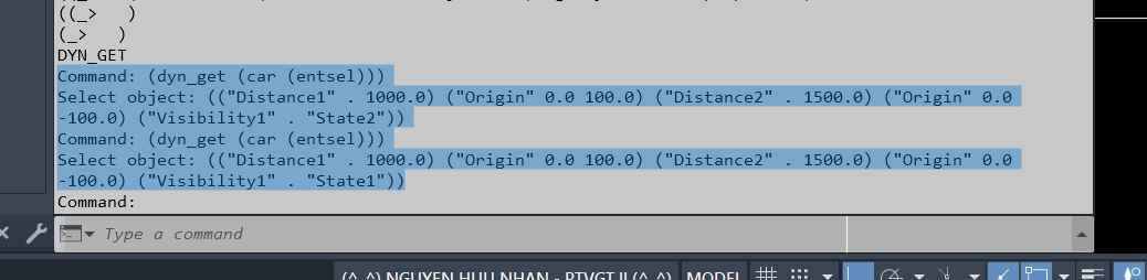

  1. 49 phút trước, Duong Nhat Duy đã nói:
    Mình đang định thống kê các giá trị Parameters của nhiều Block ấy bạn, như lệnh ATTOUT của cad nhưng là cho block động á. Cơ bản dựa vào mấy hàm của Leemac thì thống kê được, nhưng nó sẽ thống kê hết Parameters của 1 Block, khi gặp Block có nhiều trạng thái, nó vẫn thống kê Parameters ẩn, cái này gây khó khăn cho các thao tác tính toán trong excel về sau.
    Cái này chắc cũng OK đó vì mình explode theo các visible thôi, 1000 block nhưng có độ 5 10 cái visible là cùng. Thanks b nhé !
    mình đã biết visible ở trạng thái nào rồi thì đặt điều kiện để lấy distance tương ứng.
