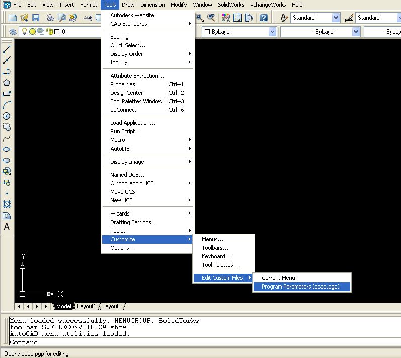

các phiên bản cad đều giống nhau trong việt đặt lệnh tắt: hướng dẫn bằng hình ảnh đây nha:
Một cách rất hay để biến phần mềm AutoCAD bạn đang sử dụng thành “của riêng”, đó là thay đổi các phím tắt trong chương trình theo ý riêng của bạn. Hảy thực hiện theo cách đơn giản sau nhé:
Từ thanh trình đơn (Menubar) chọn Tool–>Customize–>Edit Custum File–>Program Parameters (acad.pgp) sẽ xuất hiện cửa sổ acad – notepad.

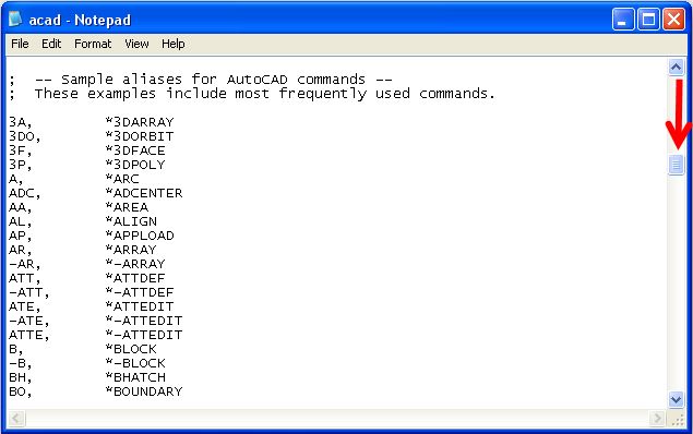

Tại đây bạn di chuyển thanh trượt xuống dưới một tí sẽ thấy danh sách liệt kê các phím tắt mặc định của chương trình do hảng Autodesk thiết lập. Bạn tiến hành thay đổi theo mong muốn của bạn.
Ví dụ lệnh Copy có lệnh tắt là CO, còn lệnh vẽ đường tròn, Circle có lệnh tắt là C, trong khi lệnh Copy sử dụng nhiều hơn lệnh Copy, nên chúng ta sẽ thay đổi một tí với lệnh tắt C là Copy và CC là Circle
C, *CIRCLE –> C, *Copy
CO, *COPY –> CC, *Circle
Sau đó thì save lại (để cho an toàn thì bạn nên save một bản gốc dự phòng trước nhé..) nhớ là save đè lên tên cũ nhe!
Tiếp đó thì bạn dùng lệnh Reinit để cập nhật các thay đổi vừa thực hiện.
Chọn vào ô PGP File và cuối cùng thì…OK
