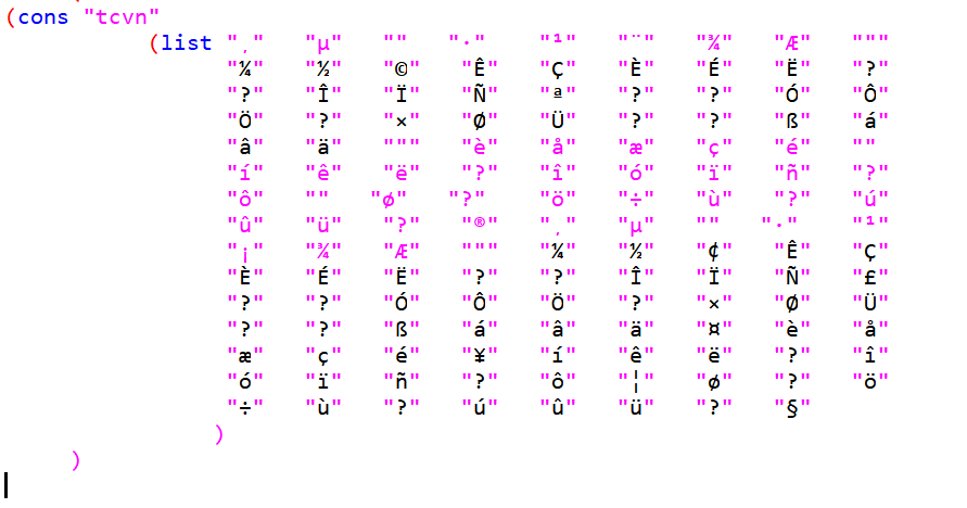

loststars 5 Báo cáo bài đăng Đã đăng Tháng 5 10, 2019 a ơi e check lại lisp thì trên máy em bảng mã nó bị chuyển đổi mã code ntn ạ. xem vlisp trên máy khác thì code y hệt code gốc của a. Chia sẻ bài đăng này Liên kết tới bài đăng Chia sẻ trên các trang web khác
loststars 5 Báo cáo bài đăng Đã đăng Tháng 5 10, 2019 e copy code của bác vào vlisp rồi lưu lại thì vẫn có nhiều chữ bị sai. Có thể do bộ mã này tùy từng máy khác nhau nên nó nhận diện khác ạ? Chia sẻ bài đăng này Liên kết tới bài đăng Chia sẻ trên các trang web khác

loststars 5 Báo cáo bài đăng Đã đăng Tháng 5 11, 2019 liệu có phải do máy e có encode khác không ạ. e copy code của bác Hoành vào word xong sau đó copy từ word sang bên vlisp thì rất nheieuf ký tự bị "?" Chia sẻ bài đăng này Liên kết tới bài đăng Chia sẻ trên các trang web khác
quocmanh04tt 638 Báo cáo bài đăng Đã đăng Tháng 5 11, 2019 1- Bạn đang dùng hệ điều hành gì? Nếu là win8, 10 thì thử xem có giống thế này không? (ảnh dưới). 2- Tại sao không copy thẳng từ trang này rồi cho vào vlide, mà phải qua nhiều bước vậy? 3- Ở bài trên, sau khi convert 1 số chữ vẫn bị lỗi, bạn gửi file dwg đã convert và chỉnh sửa cho mình xem nào! P/s: Ở ý 1, nếu là hệ điều hành khác thì bạn thử tìm hiểu qua từ khóa "setting code page" xem sao. 1 Chia sẻ bài đăng này Liên kết tới bài đăng Chia sẻ trên các trang web khác
loststars 5 Báo cáo bài đăng Đã đăng Tháng 5 11, 2019 25 phút trước, quocmanh04tt đã nói: 1- Bạn đang dùng hệ điều hành gì? Nếu là win8, 10 thì thử xem có giống thế này không? (ảnh dưới). 2- Tại sao không copy thẳng từ trang này rồi cho vào vlide, mà phải qua nhiều bước vậy? 3- Ở bài trên, sau khi convert 1 số chữ vẫn bị lỗi, bạn gửi file dwg đã convert và chỉnh sửa cho mình xem nào! P/s: Ở ý 1, nếu là hệ điều hành khác thì bạn thử tìm hiểu qua từ khóa "setting code page" xem sao. 1- E win10 đã làm theo bác đổi region về English (United States) nhưng vẫn k đc ạ. 2- Do e copy trực tiếp thì một số chữ tự thay đổi thành chữ khác nên test thử copy qua word xem có gì thay đổi k 3- e gửi bác file sau khi convert và chuyển style về arial ạ. CONVERT LOI.dwg Chia sẻ bài đăng này Liên kết tới bài đăng Chia sẻ trên các trang web khác
quocmanh04tt 638 Báo cáo bài đăng Đã đăng Tháng 5 11, 2019 Bạn thử làm theo hướng dẫn này xem có thay đổi gì không nhé! Tải lisp ở dưới. 1. Hoặc: load lisp convert trước, sau đó load lisp của mình, => rồi dùng lệnh. 2. Hoặc copy nội dung trong lisp của mình, paste vào lisp convert (vào vị trí cuối của lisp convert nhé!). Sup_Conv.LSP 1 Chia sẻ bài đăng này Liên kết tới bài đăng Chia sẻ trên các trang web khác
