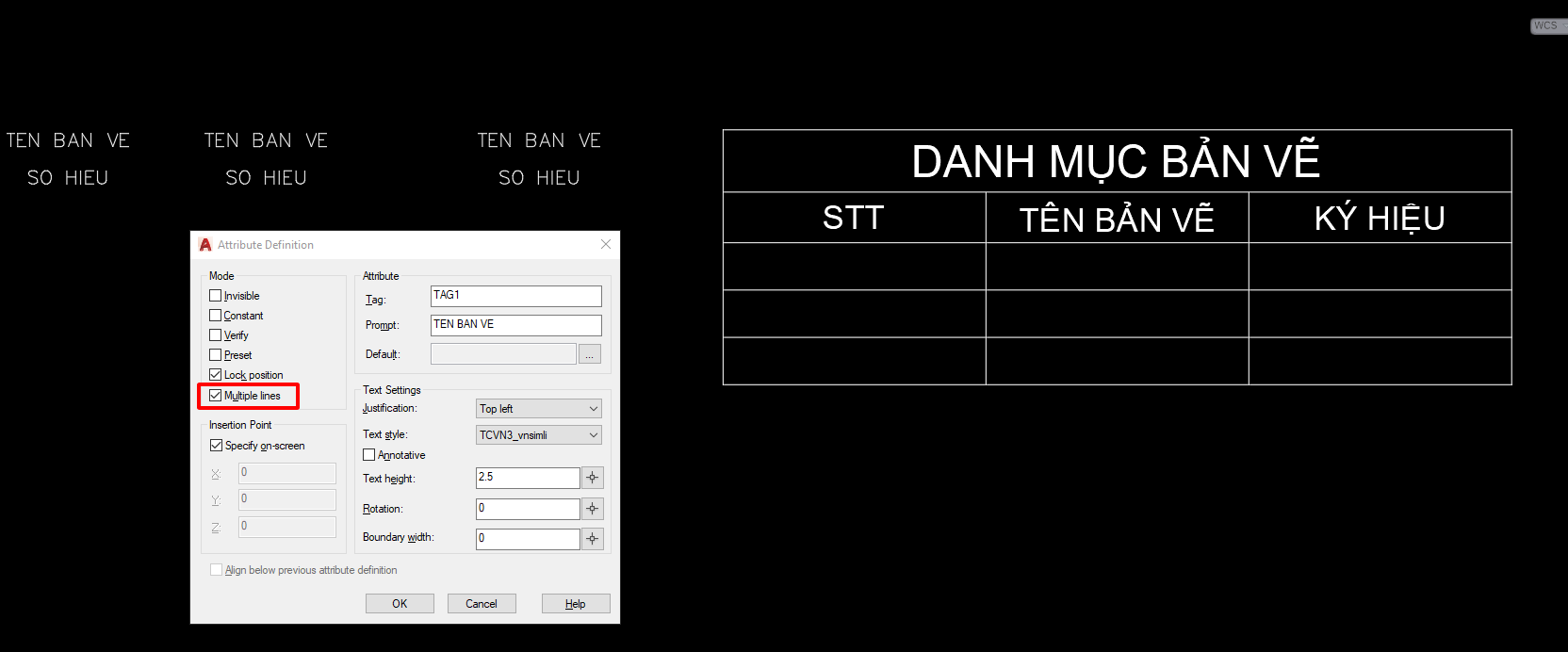

Bạn cho mình hỏi thêm chút là : khi mình tạo block ATT mình có tích vào ô Multiple lines như trên hình thì lisp không thể xuất ra được text trong bản danh mục. Có thể sửa lại để có thể xuất được ra danh mục khi mình tích vào ô multiple lines được không bạn?
