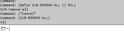

""Tại hạ chưa tính đến nước đi này. :)) Hảo hán."" Bác phá nguyên bộ lisp của em rồi. :(( Có lẽ phải định nghĩa lại Hàm VLR-REMOVE-ALL thì thoát. :))
(Defun VLR-REMOVE-ALL () NIL)
Thêm nội dung này có vẻ ổn.

14 giờ trước, tannguyen291 đã nói:

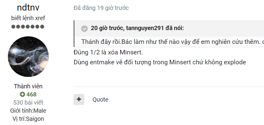

1. Có thể dùng 1 file lsp duy nhất để xem tất cả các bản vẽ đã bị xáo trộn

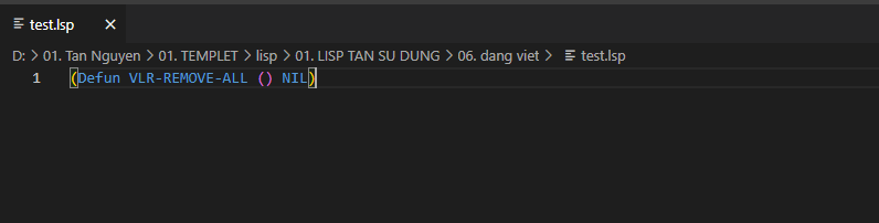

Bạn thêm trong file thế nào để load không bị lỗi "assignment to protected symbol:  VLR-REMOVE-ALL enter break loop" nhỉ
14 phút trước, Doan Nguyen Van đã nói:
Bạn thêm trong file thế nào để load không bị lỗi "assignment to protected symbol VLR-REMOVE-ALL enter break loop" nhỉ
image.png.4346b0695924116a94f89f67b91f175c.pngEm vẫn load bình thường mà nhỉ.Không rõ bác dùng cad đời bao nhiêu vậy.

2 giờ trước, tannguyen291 đã nói:
Vào Vlide-> Tool -> Environment -> General Option : ở bảng đó chọn SETQ tích vào ô số 3 Prompt to enter breakloop thì sẽ hiện thông báo như mình nói.

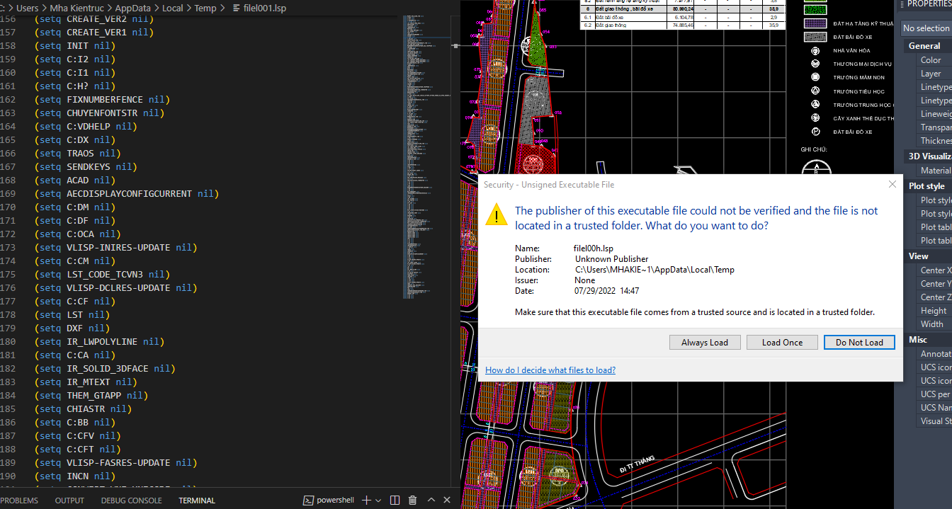

11 phút trước, Doan Nguyen Van đã nói:
Mọi người test file này xem có chỉnh sửa được không
Bác chơi lớn vậy ai chơi lại bác ơi. Nhưng mà em tắt cái này :))
3 phút trước, tannguyen291 đã nói:
:)), thêm cái set secureload = 0 nữa thôi

Vừa xong, NTHAHT đã nói:
- Mình chưa hiểu ý của bạn???
- File mình gửi ở trên theo bạn đã ok chưa?
Như bạn Tân là khi Load lisp phá hàm kia thì bạn ấy tắt đi rồi.
Không biết bác có để secureload = 1 hay thế nào không
Tất nhiên file oke thì mới hỏi lại bác chứ: tò mò ghê :D
6 phút trước, Doan Nguyen Van đã nói:
