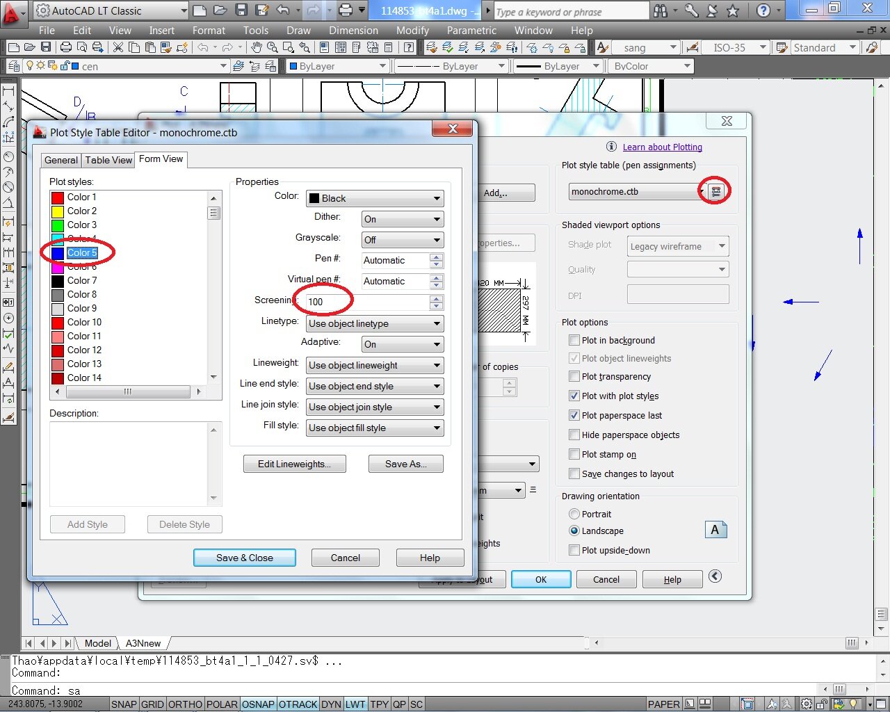

khanhngoblog 0 Báo cáo bài đăng Đã đăng Tháng 5 9 Nếu bạn muốn dùng Plot style khác thì bạn có thể vào trong để chỉnh cho màu xanh nhạt đi một chút cũng được. Cách làm thì như hình minh họa: Chổ phần Plot style bạn nhấn vào biểu tượng máy in sẽ xuất hiện cái bảng, bạn chọn màu layer cần làm nhạt đi (trường hợp của bạn là màu xanh), tiếp theo bạn điều chỉnh thông số 100 giảm xuống còn 60, 70 gì đó sao cho vừa ý rồi save lại. Còn một cách nửa đơn giản hơn là bạn thay đổi layer của mấy cái chữ A, B... tại vì layer txt50 mình cài đạt đường nế đậm để thể hiện mũi tên hướng nhìn. Chia sẻ bài đăng này Liên kết tới bài đăng Chia sẻ trên các trang web khác

khanhngoblog 0 Báo cáo bài đăng Đã đăng Tháng 5 10 Cách làm thì như hình minh họa: Chổ phần Plot style bạn nhấn vào biểu tượng máy in sẽ xuất hiện cái bảng, bạn chọn màu layer cần làm nhạt đi (trường hợp của bạn là màu xanh), tiếp theo bạn điều chỉnh thông số 100 giảm xuống còn 60, 70 gì đó sao cho vừa ý rồi save lại. Chia sẻ bài đăng này Liên kết tới bài đăng Chia sẻ trên các trang web khác
