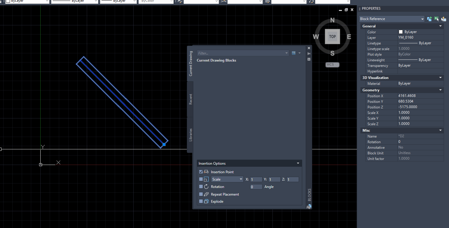

cuongtk2 342 Báo cáo bài đăng Đã đăng Tháng 3 4 Mình có 1 block có tên dạng *D mà không có trong bảng block Current Drawing Nó được tạo ra bằng cách gì vậy? d1.dwg Chia sẻ bài đăng này Liên kết tới bài đăng Chia sẻ trên các trang web khác
cuongtk2 342 Báo cáo bài đăng Đã đăng Tháng 3 4 Mình muốn select dạng block bày phải làm cách nào nhỉ? Chia sẻ bài đăng này Liên kết tới bài đăng Chia sẻ trên các trang web khác

tannguyen291 135 Báo cáo bài đăng Đã đăng Tháng 3 4 Bác thêm cái ' đằng trước là select được ạ. ví dụ block tên *D7 thì thành '*D7 --> (ssget '((0 . "INSERT)(2 . "'*D7"))) Chia sẻ bài đăng này Liên kết tới bài đăng Chia sẻ trên các trang web khác

NTHAHT 83 Báo cáo bài đăng Đã đăng Tháng 3 5 Mình có 1 cách làm thủ công: - Save as -> dxf - Replace (Block name). d11.dwg P/S: Haizzzaaa !!!... Cũng sau 1 hồi tìm hiểu, có thể dùng lisp đổi tên block (defined) sang *D... (dùng entmod). Chia sẻ bài đăng này Liên kết tới bài đăng Chia sẻ trên các trang web khác
cuongtk2 342 Báo cáo bài đăng Đã đăng Tháng 3 5 Mình thấy dimmension cũng là 1 block ẩn danh, tên khối của nó dạng "*Dxxx" (DXF code 2), ở bản vẽ vừa rồi bạn tạo 1 dim, nó sẽ có DXF 2= *D3. Và block *D2 này khi copy sang bản vẽ nào đó nó sẽ có tên cộng vào *D sau cùng, cũng như dim. Chia sẻ bài đăng này Liên kết tới bài đăng Chia sẻ trên các trang web khác
NTHAHT 83 Báo cáo bài đăng Đã đăng Tháng 3 5 *** Block *D... (về tên): - Nó khác với dim 1 chút là: Trên 1 file, nếu copy 1 đối tượng ra ... với dim thì số sau *D sẽ tự nhảy, block thì không. - Khi đổi tên 1 block có tên bình thường sang dạng *D..., thì số phía sau *D... Autocad sẽ tự gán. - Khi copy sang file khác, nếu trong file khác đó có (hoặc đã từng) dim mà (dxf 2) giống nó thì mới bị đổi phần số phía sau. *** Đổi tên được sang *D..., có nghĩa là dùng lisp tạo được block kiểu này. Chia sẻ bài đăng này Liên kết tới bài đăng Chia sẻ trên các trang web khác
