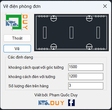

-Chức năng chèn các thiết bị điện vào phòng hình chữ nhật.
-Tên lệnh VD. hộp thoại chính như này.
-Thiết bị điện lisp tạo sẳn cho mình: Tuýp 1200, đèn 300*1200, quạt tường, ổ cắm, công tắc quạt, công tăc đèn. Các thiết bị đang mặc định tại các ô tương ứng hàng dưới cùng, người dùng có thể chọn block thiết bị của chính mình (danh sách trong từng ô định nghĩa thiết bị sẽ hiển thị toàn bộ block có trong bản vẽ)
-Bảng lệnh chính sẽ có các thông sô chung như layer dây điện, layer thiết bị điện, số lượng khoảng cách các công tắc và ổ cắm tại từng cụm.
-Khu vực phía trên bên phải có 4 hình thể hiện 4 cách rải thiết bị, chọn hình nào sẽ ra bảng định các thông số cụ thể của từng kiểu.
-Bên trái là dãy các nút lệnh trong đó có rải block theo line và rải block theo rectag, ứng dụng linh hoạt để rải thiết bị điện, nước rất ok, sẽ làm riêng bài về 2 anh này. (gọi đơn lẽ 2 lệnh này không cần thông qua lệnh VD vẫn được). Nút gọi thư viện ngoài chính là gọi cái lệnh TVR giới thiệu phía trên.
-Các ảnh trong bảng này mình dùng 2 loại, 1 loại là đọc ảnh của các block có trong bản vẽ thành vectơ để hiển thì, các ảnh làm nút gọi lệnh thì được định nghĩa cố định trong lisp dùng vẽ thành vectơ.
-Trình hộp thoại của mình bị hạn chế nên khi chọn block nó sẽ nháy 1 phát rồi mới chuyển ảnh nhìn hơi xốn con mắt 1 chút.
  • Like 2
-Về cái lệnh rải block theo line và theo rectang í thì ban đầu mình coi trên net thấy có cái lisp của anh nào í nó bố trí thiết bị vệ sinh, thiết bị nội thất của nhiều loại phòng rất là ngon lành bằng vài cái bấm chuột. Trình mình thì linh hoạt như thế không nổi nhưng mình hay phải chơi trò xếp hình với khu vệ sinh trong 1 không gian rất hạn chế vì mình phải thiết kế theo tiêu chuẩn diện tích rất thiếu thốn.
-Ban đầu mình bịa ra 1 cái hàm con dùng rải block theo line xác định bằng pick 2 điểm, nghỉ ra các trò từ chèn, rải, canh, quay cái block và các kiểu ứng dụng.
-Tiếp sau là dùng cái hàm rải line đó bịa tiếp 1 cái hàm con dùng rải block theo rectang xác định bằng pick 2 điểm. Thiệt ra là từ 2 điểm chéo góc quy ra 4 đường thẳng sau đó lồng hàm bên trên vào.
-Xong các bước thì làm 2 lệnh rải theo line và rải theo rectang có hộp thoại chọn block và các thông số cho nó chạy độc lập.
-Tiếp sau thiết kế 2 lệnh vẽ điện VD (đã giới thiệu) và lệnh vẽ nước VN. Thiệt ra thì 2 lệnh này ứng dụng 2 làm rải trên trong đó được định dạng sẳn block và lặp lại nhiều lần thay đổi block và thông số tạo ra kết quả theo ý đồ.

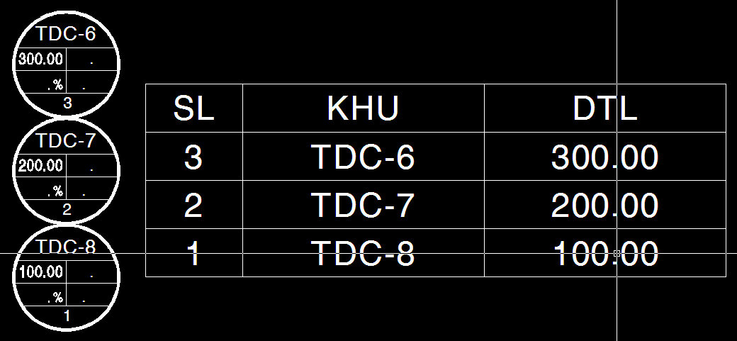

-Mình có làm cả quy hoạch nên viết 1 cái cụ thể để tính qhsdd cho tiện. Thường các block cần trong lisp thì mình tạo trong lisp luôn nhưng riêng cái block ký hiệu lô đất này vì lý do bí ẩn nào đó mà tạo bằng lisp toàn bị lổi nên block này bạn phải tự tạo và cũng không cần theo nguyên tắc tên gì cả nhưng tốt nhứt là đặt các tên tag khác nhau.
-Ví dụ cụ thể đây mình có 6 block ký hiệu lô đất trong đó gồm có: Tên khu đất, stt lô đất và diện tích lô đất. Ở đây mình cần tổng hợp diện tích từng khu dựa trên diện tích và tên khu đất. Lưu ý tên khu đất mình nên đặt dạng CX-1, hoặc TDC-1. Nói chung là trong tên nên thể hiện chức năng và số thứ tự của khu ngăn cách bằng dấu trừ.
-Ở đây mình chọn giá trị cần chọn là diện tích lô đất và điều kiện lọc là tên khu đất, và lọc theo toàn bộ nội dung tag.
-Xong chọn toàn bộ block cần thống kê lúc này có 2 lựa chọn xuất kết quả:
+Xuất theo danh sách.
+Xuất theo block sử dụng đất (trong quá trình làm quy hoạch mình có thiết kế tới 2 block sử dụng đất nên để cả đây, bây giờ dùng cái mới nên chọn block sdd mới)
-Lisp sẽ xem trong các block lô đất có bao nhiêu ký hiệu khu. Ở đây mình có 3 ký hiệu khu. Thống kê ra từng khu gồm có bao nhiêu lô và tổng diện tích các lô trong khu.
-Trường hợp block sdd của mình còn lại 3 giá trị cần nhập gồm có tỉ lệ xây dựng trên khu đấ, số tầng cao tối đa và hệ số sử dụng đất. Vì hệ số sử dụng đất thì bằng tỉ lệ nhân tầng cao nên như đã khoe thì nếu bạn dùng lệnh EDT thần thánh để chỉnh giá trị att trong block này lisp sẽ tự nhân và điền cái hệ số sử dụng đất cho bạn.
-Chưa xong còn ứng dụng ra tổng hợp nửa..........................
  • Vote tăng 1
Tiếp cái lệnh CAN.
-Sau khi có các ký hiệu khu đất ở đây mình ví dụ 6 block như này, nhớ cái dụ đặt tên mình đã lưu ý. Như đây mình thêm khu CC-1, XC-1, GD-1.
-Lựa chọn lúc này mình chọn giá trị cần chọn là diện tích khu đất và điều kiện lọc là tên khu đất, và lọc theo nội dungn trước dấu - tag. (khác biệt chổ này nhé nó chỉ xem xét trước dấu - thì 3 cái block TDC-6, TDC-7, TDC-8 coi như thì 1 loại là TDC thôi)
-Và kết quả như này. Bạn xách số liệu này nép dô bảng cân bằng sử dụng đất là xong.

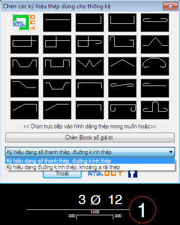

Thống kê thép.
-Tên lệnh: TKT
-Ra hộp thoại như sau. Gồm 3 phần chính:
+Thống kê: Có lựa chọn bắt đầu và tiếp tục. Anh bắt đầu nhiều hơn anh tiếp tục cái bảng tiêu đề này đây. Chọn 1 trong 2 anh tùy nhu cầu sẽ ra hộp thoại bước 2.
+Chỉnh sửa: Chủ yếu là dùng chức năng tổng hợp thép. Chức năng chỉnh sửa số đơn thì như đã khoe là lệnh EDT thần thánh gỏ lệnh nhanh hơn khỏi vào bảng này để nhấn.
+Thông số nối thép: vì mình gặp 1 vài trường hợp có sản xuất thanh thép dài hơn 11,7m và yêu cầu nối >30D , nên làm mục này bạn nào gặp thì gỏ vào đây.

-Các ký hiệu thép lẽ được tạo bằng lệnh KHT.
-Tên lệnh KHT:
-Ra hộp thoại như này: Trong này gồm 23 hình dáng và nút block số giá trị y chang các mục trong phần thống kê. Toàn cảnh cái ký hiệu này giống hình dưới cái hộp thoại đó. Bạn yên tâm hình dáng thép và các giá trị độ dài thuộc layer không in nên khi in sẽ thấy ký hiệu như bình thường thôi.
-Tất cả hình dáng thép điều có 2 kiểu định dạng là “số lượng thanh, đường kính thép ví dụ 3 pi 20” và “đường kính thép, khoảng cách rải thép ví dụ pi 6 a 200” bạn muốn dạng nào thì chọn trong mục chọn phía dưới hộp thoại.
-Chèn ra rồi thì nó hỏi thông số gì thì nhập dô, như trong phần ký hiệu có khoảng rải thì sẽ hỏi chiều dài rải rồi lấy nó chia cho khoảng rải + 1 để ra số thanh. Thèn này cũng chỉnh được bằng anh EDT thần thánh.
-Khi thống kê các block này nó sẽ xếp từ trên xuống theo thứ tự tăng dần của số thứ tự.
-Các block ký hiệu và block trong bảng thống kê nếu muốn chỉnh qua hình dáng khác thì dùng tiếp 1 lệnh thần thánh của mình là EDB.
-Như đã khoe mình rất lười nên còn có cả mục "thống kê từ block mặt cắt" và "thống kê từ block dầm dọc" nửa mình cũng nể cái độ làm biếng của mình thiệt. Do nó dính tới các block mà hông hiểu sao đám này tạo bằng lisp lỗi hoài nên hôm nào mình up file block lên rồi tán luôn thể.
