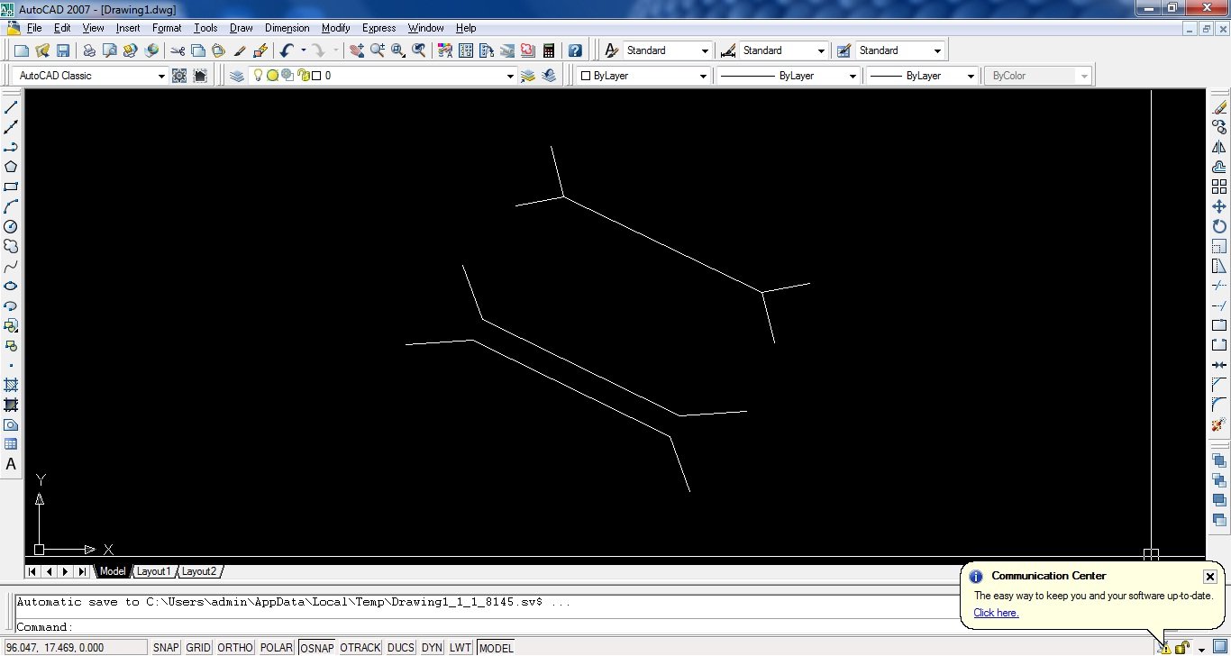

Chào các A chị trong diễn đàn . nay em mới tập tọe học mót định làm 1 cái lisp như hình bên dưới . nhưng đến bước tạo 1 pl...ngắn với góc xoay khoảng 45d và tự động oset ra mà ko biết viết thế nào . nhờ các ac giúp đỡ cho ý tưởng với ạ , đây là đoạn đầu em đã làm ạ. em mới học có gì các anh bỏ qua ạ

Chỉnh sửa theo lethanh2004
do chưa đủ
Đây là chương trình vẽ cầu
