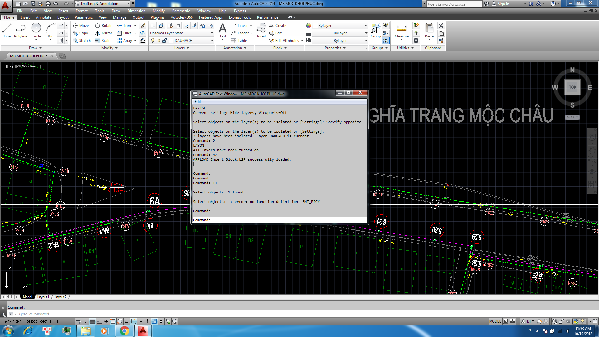

Khoang cach 1 lan rai: 500
Co quay doi tuong vuong goc voi duong dan khong: Khong/Cok
Error:no function definition: COPYGIUA; error: An error has occurred inside the
*error* functionbad argument type: fixnump: "40"
Lệnh RTD hay RDT khi đến chỗ chọn có quay vuông góc đối tượng không thì chọn Không đều bị lỗi, Có thì k sao, mong bác chủ sửa giúp @duy782006
