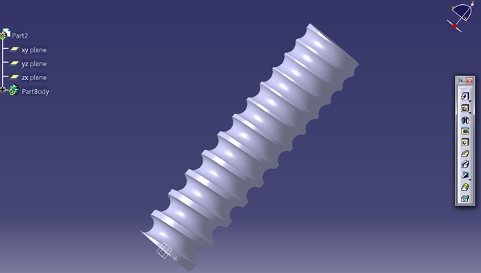

Xin chào anh em trên diễn đàn. Tôi đang cần vẽ một vít đùn trên Inventor.  Nếu bước xoắn không đổi thì tôi đã vẽ được. Nhưng  yêu cầu là bước xoắn giảm dần, thì chưa vẽ được. vậy nhờ mọi người chỉ gióp cho. cảm ơn
Nếu bạn đã vẽ được cái vít đùn với bước vít không đổi thì việc vẽ cái vít đùn với bước vít thay đổi đâu có quá khó. Bạn chỉ cần tạo một đường helix với bước vít thay đổi như bạn yêu cầu rồi sweep là vô tư ngay.
Trong Inventor thì mình chưa rỡ lắm nhưng chắc chắn nó cũng sẽ có lệnh để cho bạn tạo dướng helix với bước xoắn thay đổi > Bạn có thể dựa vào cái hình sau đây ghi lại cái cách tạo helix với bước thay đổi trong SW của mình để tham khảo và tìm ra cái lệnh này trong inventor của bạn.
Việc tạo vít đùn như thế này là chỉ áp dụng được cho các vít đùn có bước xoắn thay đổi nhưng tiết diện cánh vít không thay đổi. Trong trường hợp bạn muốn tạo vít đùn với tiết diện cánh vít cũng thay đổi sẽ rắc rối hơn nhiều. Khi đó có thể chơi kiểu hơi cùn là dùng sweep-cut với tiết diện cắt bỏ không thay đổi

Cảm ơn bạn phamthanhbinh đã giúp đỡ. Hiện tại mình vẽ trục này bằng Catia như file đính kèm http://www.cadviet.com/upfiles/3/81302_vit.doc . Nhưng do mình mới học được mấy ngày nên không làm được  cho cánh vít dều nhau, biên dạng rãnh vít là hình thang, nên trở lại inventor để vẽ. nhưng ngặt nỗi là không biết cách làm sao cho để thay đổi bước, chứ chiều sâu của cánh vít giảm dần thì cố thể vẽ được. còn SW mình không biết nên có nhờ người vẽ hộ nhưng chưa có.
Muốn cho biên dạng cánh đều nhau thì bạn chỉ cần tạo biên dạng cánh rồi sweep nó theo đường dẫn là đường helix có bước thay đổi là Ok. Dù là Catia, pro-e. solidwork hay Inventor và cad thì việc tạo hình cũng theo những nguyên tắc cơ bản giống nhau. nếu bạn đã ea2nh về một phần mềm nào đó thì việc triển khai theo các phần mềm khác cũng chẳng quá khó ngoại trừ việc phải học thêm các lệnh trên các phần mềm này để tìm các chức năng tương ứng .
Nhìn trên hình bạn gửi thì mình hiểu là bạn đã tạo trục vít này bằng cách sweep-cut với biên dạng rãnh cắt không thay đổi. Bạn hãy nghĩ thêm một tí là hiểu được cách sweep theo biên dạng cánh vít.
